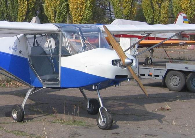

Скайрэнджер с мотором VW-1835, 65 л.с. при 3600 об/мин. Был собран в Донецке (Украина). Летал со скоростью 150 км/ч. Скороподъёмность с одним пилотом 3 м/с, при полной загрузке 2 м/с. Винт максимально приближённый к СДВ-1, отн. шаг 0,55.

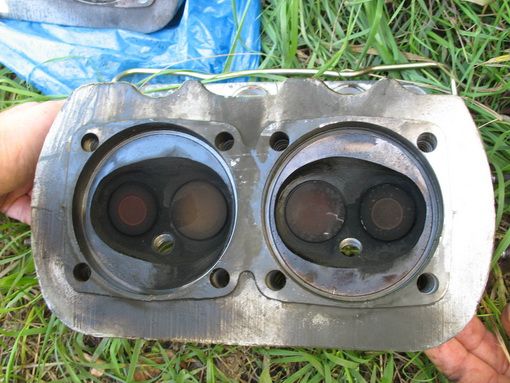

Самолёт уже давно не наш. Мотор типа VW очень не простая игрушка. Сам по себе он требует грамотного подхода. Мы начали им заниматься с 2002 года. Собрали 4 мотора. Имеем и отрицательный опыт.
Прежде всего, страдают головки цилиндров от продавливания их цилиндрами. Толщина стенки цилиндра 2 мм. От высокой т-ры алюминий головки то ли ползёт, то ли течёт. Образуется кольцевая канавка глубиной до 2,5 мм. Это явление описано в книжке по ремонту моторов такого типа. Между цилиндром и головкой нужно ставить медное кольцо шириной 4-5 мм. Дюралевое кольцо не прожило и года. Температура слишком его размягчает.
Головки периодически нужно проверять и подтягивать.
Вторая серьёзная проблема для толкающего варианта в том, что пропеллер высасывает масло из зазора между картером и втулкой винта. Фирма GPAS делает очень большой этот зазор. Приходится ставить городушку с сальниковой набивкой.
Нужно правильно устанавливать воздухозаборники для охлаждения цилиндров. Не должно быть контакта их с тонкостенными трубками, внутри которых находятся толкатели клапанов. Хотя эти трубки выполнены из нержавейки, она протирается и начинает сильно течь масло.
Магнето требует периодической смазки. Об этом забываешь, и магнето заклинивает. Его при этом легко сломать.
Очень важно сразу поставить футорки под свечи. Рано или поздно резьба в головках повреждается. Головки производят в Бразилии из вилок, ложек и тазиков, украденных у нас во время перестройки. Поэтому их металл весьма непрочен.
К пропеллеру должно быть особое внимание. Малейшая ошибка в расчёте или изготовлении винта СДВ-1 испортит вам настроение. На нашем мдп винт имеет диаметр 1,5 м и относительный шаг 0,52. Скороподъёмность с одним пилотом 4 м/с, с двумя 2. Винт с шагом 0,55 раскрутился только до 3100 оборотов и дал очень малую скороподъёмность. Винт с шагом 0,49 тоже оказался негодным по скороподъёмности.

Я имел ввиду вот это. Цилиндры продавили металл головки.
    49,3 КБ · Просмотры: 145
Охренеть.  У  нас  такое  не  наблюдалось.  Мотор  был  привезен  из  Германии  в  90-х  с  самого  первого  бусика.  Наверно  на  Бразильских  моторах  металл  действительно  не  очень. 😱

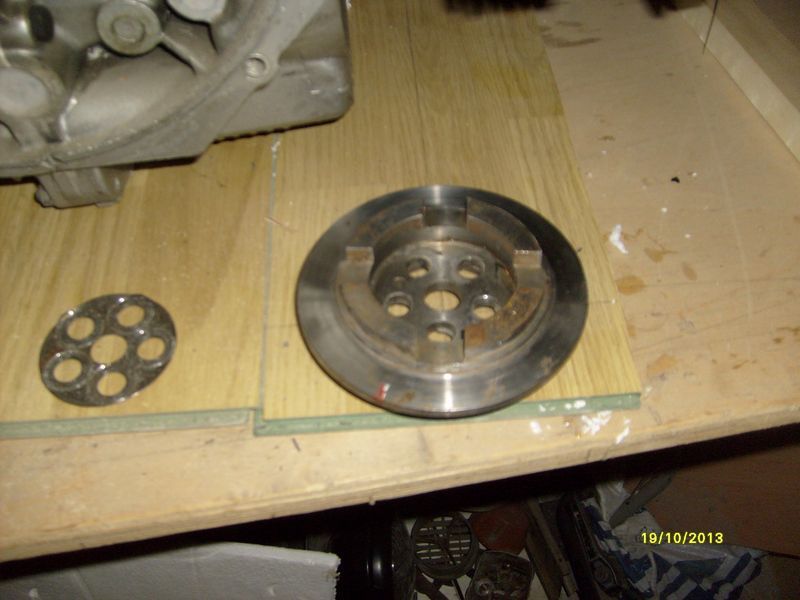

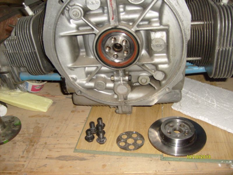

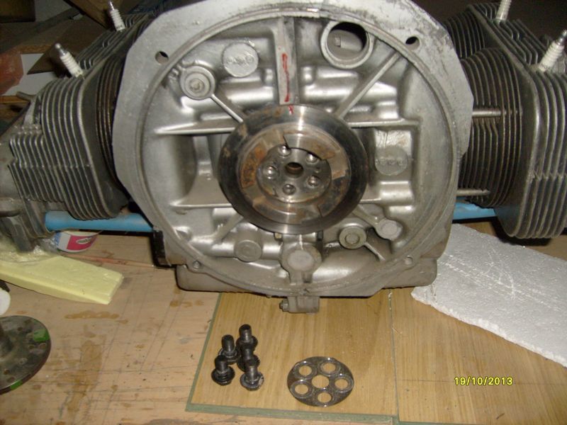

Как себя ведет крепление втулки винта к коленвалу?, хочу заказать токарю, но не знаю пока на каком варианте остановится, у меня вот такой переходник стоит на месте маховика, делали под редуктор, хочу снять с него размеры и сделать втулку винта  напрямую, но сомнения гложат насчет прочности такого варианта, и как это повлияет на состояние коленвала.
Установка медного кольца между цилиндром и головкой является обязательным условием,об этом прямо предупреждает GP.
http://www.greatplainsas.com/scp&caccess.html
