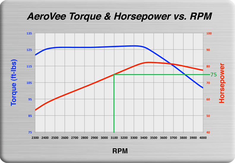

Хотя ветка про vw на сорок страниц, реально летающих моторов среди участников форума четыре штуки. Я насчитал.Доволен полностью мотором один..я собирал два двигателя. Аэрви и ревмастер. Производители заявляют ресурс 1000 час.кривые мощности есть на сайте аэрви. Реальный расход у меня при обьеме двигателя 2080 см. десять литров в час. Двигатель весь полет работает на полном почти

То есть при 80 л.с.??? Какие обороты при таком расходе?
И последний вопрос: какая тяга в статике? Какой винт (диаметр)? Обороты?

В лучшем случае 200-210 г*л.с./час. 10л это 7.8кг. Значит 36лс мощности. :'(
Вообще  с  данного  мотора  снять  полную  мощность  можно  только  с  помощью  редуктора,  однозначно.  И  кто  бы  ,  что  не  говорил  я  это  знаю  на  все  100%. :IMHO
Полная мощность может и не нужна вовсе. Хотя бы две трети её снять бы и уже было бы счастье. На этой мощности двигатель может работать долго и надёжно.

Не понятно, почему нельзя с VW снять полную мощность? Ну, я понимаю, атмосферные давление и т-ра. Но что ещё может мешать? Если винт правильный (к.п.д. 0,6 в горизонте и 0,5 в наборе высоты), то все лошади ваши и без помощи редуктора.
Без редуктора мотор не вывести на обороты максимальной мощности. А с редуктором это совсем другой агрегат, надёжность ниже - ничем не лучше любой другой автоконверсии.
Ну,  тут  уж  одно  из  двух  или  мощность  или  ресурс.  Так  было  всегда   .Мотор  хорош  сам  по  себе,  но  для  авиаприменения  все же  ограниченно  годен.  Основная  мощность  авиамотора  должна  быть  только  на  прямом  валу.  Самолет  с  Фольксом  даже  при  грамотно  изготовленном,  подобранном  винте  с  отличным,  настроенным  карбюратором  без  редуктора  имеет  как  правило  пологий  взлет.Он  раскручивается  на  скоростях  полета  от  90  км/ч  . К  тому  же  если  отнести  снимаемую  мощность  и  вес  мотора,  то  его  совсем  таки  авиационным его можно  назвать  с  большой  натяжкой. 😉
Айрат, это просто утверждение. Мы летаем на VW с прямым приводом. У нас были разные винты (типа СДВ-1), одни хуже, другие лучше. Среди и тех и других были такие, которые позволяли мотору крутиться с максимальной частотой 3600 об/мин.
Хотелось бы знать, почему Вы думаете, что это невозможно? А может, Вы имеете ввиду что-то другое?
Denis  Так  и  я  о  том  же  говорю.  Фолькс  заявленной  мощностью  80  л.с.  выдает  на  3100  не  более  60  л.с.  ,  а  весит  90  кг.  90  делим  на  60  получаем  1,5  кг  на  л.с.  Авиамотор  должен  обладать  хотя  бы  единичкой.  😉

90кг весит комплектная СУ на базе VW Тип 1 любой мощности со всем навесным, включая стартер и генератор, винтом, моторамой, выхлопом и даже капотами.
При ручном запуске это 70кг.
Для сравнения на J-3 Cub то же самое весит 110кг на базе мотора А-65 с запуском за винт.
Но мотор А-65 продолжают относить к эталонным образцам в своем диапазоне мощностей.
Вы всё-таки преуменьшаете: Aerovee 2.1 75 л.с. на оборотах 3100, а масса ВМУ получается около 85 кг с навесами и маслом 😉
