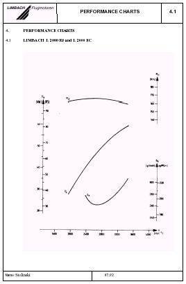

Я, кажется, понял, почему говорят, что с VW полной мощности без редуктора не снять. Имеют ввиду Транспортеровский мотор, который работает до оборотов 4200 (69 л.с.). Действительно, такие обороты нам не нужны. Однако не так всё плохо. На частоте 3000 мотор имеет макс крут. момент 140 н*м. Это соответствует мощности 60 л.с.
Нас устраивают обороты 3600, на которых Транспортер CU даст чуть больше 65 л.с.
Что касается Аэрови, то и здесь нет смысла перекручивать сверх 3400. Видимо, распредвал у него такой.
Для примера привожу графики для Лимбаха L2000EC1 (80 л.с. на 3400). Видно, что мотор ещё можно крутить сверх 3400, но Петрович (Петер Лимбах) этого не рекомендует.

Кто сможет ответить на вопросы-то? 🙁 Интересует Aerovee 2.1, по нему выложил диаграмму в посте #1326
1) Какой часовой расход при 2400-2500 об/мин?
2) Какой часовой расход при 3300 об/мин?
3) Какая стартовая тяга? С каким винтом?
maccon, На Ваши вопросы сходу никто не ответит, т.к. вряд ли кто-то проводил эти измерения. Вы можете посчитать всё на калькуляторе.
Берите за основу удельный расход 200 г/л.с.*ч. Это хорошее приближение. Далее предположите, что на Вашем моторе будет стоять правильный винт. Правильный винт снимает мощность, пропорциональную кубу оборотов. Если винт неправильный, то о нём трудно что-либо предположить. После этого вычисляете мощность на интересующих Вас оборотах и умножаете её на удельный расход. Плотность бензина примерно равна 0,75 г/см[sup]3[/sup]
Вот конкретная схемка подсчёта.
N - максимальная мощность мотора (83 л.с.)
n - максимальные обороты (3400 об/мин)
0,2/0,75 = 0,27 л/л.с.*ч
Максимальный часовой расход на 3400: 0,27*83 = 22 л/ч.
Расход на 2500 об/мин: (2500/3400)[sup]3[/sup] *83*0.27 = 9 л/ч.
