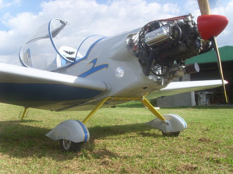

Двигатель Volkswagen
А такой винт правильный?
Это весьма серьёзный и своевременный вопрос. Обороты мотора весьма высоки. Поэтому винт подходящего диаметра (1,5-1,6 м) своими концами будет иметь околозвуковую скорость. И это только раз. Во-вторых, на вращение конца винта мжет потребоваться слишком много мощности, и это заставит уменьшить шаг винта, что снизит его тягу.
Правильный винт для оборотистого мотора обязан иметь достаточно узкие и скруглённые концы. Этим требованиям удовлетворяют винты серии СДВ-1 (см. книжку А.Кравца Характеристики воздушных винтов).
Можно поинтересоваться и английским винтом с профилями RAF-6. О них сказать правды не могу, т.к. на них не летал.

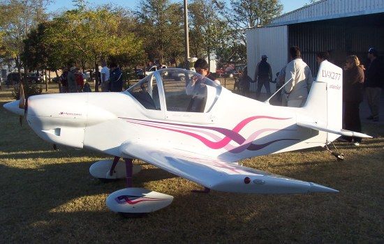

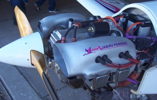

Джабиру стоит на Аргентинском с разьмным крылом обратите внимание на выххлоп и форму капота.
    50,4 КБ · Просмотры: 172
и он кстати летает нетак резво видео есть на ютубе.
    40,9 КБ · Просмотры: 171
У  Джабиру  сухой  карьер,  потому  пилот  спокойно  мочит  свои  кадушки.  На  Фольксе  все  проще,  если  не  координировано  сделал  петельку  сразу  масляное  голодание,  вот  как  то  так. ;D
Сухой? А маслобак где , в моторе спрятан?   :-*
А на vw не сложно и сухой картер сделать, даже наборы для этого продаются на сайтах,  торгующих з.ч на фольцы
