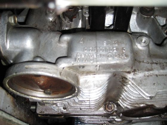

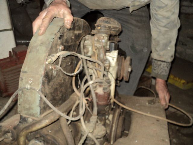

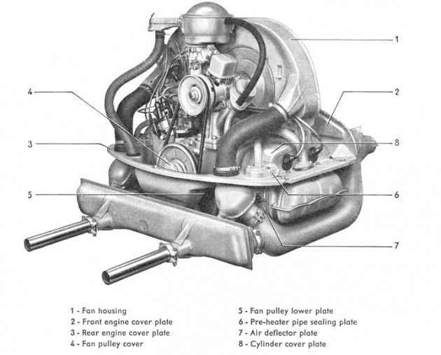

Опознайте двигатель "фольцваген " предположительно ,как на знаменитом автомобиле "фольцваген   жук " ??
    43,8 КБ · Просмотры: 155
    45 КБ · Просмотры: 151

Я конечно извиняюсь .......Вы тут профи ....... нюансы -тонкости моторов "фольцваген " досконально ,с графиками ,кривыми обсуждаете  особенности формы графика крутящего момента по оборотам ,согласуете с потребной величиной  оного воздушного винта по скороси .................
А я тут с дурацким вопросом ," что это за двигатель на моем фото  :-[? "
Кто-нибуть хоть.............  " Пукните" в нужную сторону  ссылочкой инфы , по этому мотору .Пожалуйста .
Мне ,его у деда ,в  глухой Сибирской деревне есть смысл забирать ??? задаром он его не отдаст ,кусок железа "люминь " сейчас в деревне не валяется .  🙂
Какие нибудь на нем есть надписи или цифры? А так с виду "очень древний Volkswagen". :IMHO

Для Танкова: это движок тип 1–3 у него характерная будка для подкапотного пространства жука. Но основное это выхлоп, если в стороны значит точно тип 1–3, если вниз то тип 4.
Основные их отличия, что на тип 1–3 втулка винта ставится без особых проблем, но объем ограничен 1,6литрами это 50л.с. На него много запчастей из штатов, но блок должен быть живой! Проверьте осевой люфт, если есть и большой, лучше поискать другой двс.
На тип 4  сложнее установить  втулку винта, но его 2,0 л и 70лс могут пойти уже на 1,5 местный самолет.
Если же есть токарка, руки и деньги, то без разницы, что за движок.
