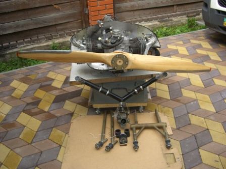

Ребят, мотор  сам  по себе  неплохой,  но  прошу  заметить  это  автомотор.  Для  того,что  бы  он  стал  чуточку авиационным, в нем  нужно  много  чего  делать.  Режим  автомотора  он  держит  классно, но  когда  его  ставят  без  переделок  на  самолет  происходит  просто его  убийство.  Мы  много  сил  потратили  на  доводку  этого серийного мотора  , пришли  к  выводу , что  нужно  в  нем  менять  распредвал, поршневую,  зажигание,  систму  топливопитания  и  смазки...............как  Вам,  а?  Один  картер  остается  и  то  тоже  с  доводками.  Вот  так.
тоесть если есть желание поставить  такой мотор на самолет то все нужно переделывать ...даже блок и не важно тип1 тип 4 ...
грусно.  мен нужно минимум 80 лс как летать .на 1.8  65 лс тип1 ...
а  вес под 500кг...

Скажите пожалуйста - в том варианте что на видео - какая была редукция - какой винт, и если измеряли - какая статическая тяга по динамометру.
См ответы №№ 49,60,83,91,412.

У меня CU отработал на самолёте, Взет вес 460кг крейс 120 кмч при 3400 обмин  с самодельным редуктором 2 : 1 и винтом 1,9м.
300 часов потом треснуло ушко картера к которому крепился редуктор сейчас дилема: варить или попробовать без редуктора. Напрямую очнь заманчево и Денис очень советует. Однако я не верю. Может кто уже пробовал На ПРАКТИКЕ с редуктором и без напишите плиз.

Доброго времени суток уважаемые жуководы. В постах №№49,60,83,91, Я писал о своём VW CU и пытался выяснить: можно ли обойтись без редуктора. Мнения форумчан разшлись и я решил проверить на практике. Изготовил винт, СДВ1 1,5м и шагом 0,76м, установил его непосредственно на К.В. двигателя и... завёл движок. Дело было сегодня. Темтература воздуха +10, обороты МАХ 3000, тяга 85кгс.
Вывод: редуктор необходим.

Честно  скажу, что когда нам  достался  этот  мотор  радости  не  было  конца,  мы  его  тщательно  в начале  отдефектовали  установили  много  нового  и  всё  бы  ничего, самолетик  залетал,  но  после  испытаний  взгрустнули,  приступили  к  увеличению  степени  сжатия,  регулировка  карбюратора  и  зажигания,  но  ТТД  вышли  практически  те  же.  Далее  поставили  редуктор,  с  ним  самолет  даже  не  взлетел,  а  с  обычным  винтом  на  валу  пожалуйста.  Кстати  на  Аэровью  СН--650  с  двумя  пилотами  летал  на  скорости  110  км,  час  и  разбег  составил  более  250  м,  обороты  3200.  Линейная  характеристика  этого  мотора  очень  пологая  и  на  скорости  80  км/ч  он  только  как  правило  выходит  на  номинал.  Предельные  по  винту  обороты  это  3300  почти  на  всех  самолетах  с  таким  мотором  , а  это  дай  БОГ  50  л.с.
  На  одноместный  самолет  с  макс.  взлетным  весом  не  более  350  кг  этот  мотор  вполне пригоден,  а  если  нагрузка  на  крыло  будет  до  40  кг/м  то  будет  очень  не  плохой  самолет,  но  учтите  400  м  полоса  будет  ему  в  притык.

Редукторов сейчас полно всяких. Я действительно летал на "самоструганном" С шестернями вырезанными из коробки передач ГАЗ 53 и приваренными к валам, выточенным на школьном станке ТВ-4. Редуктор ходил достойно. Сопливил маслом , разбалтывал резиновую соединительную муфту но аварийных разрушений за 296 часов не было!
Если ставится редуктор то и винт должен быть соответствующий, не менее Ф1.8м.  У меня лучший результат показал винт Ф1,9м

Уважаемый Квадратов спрашивал про величину стат.тяги VW CU с редуктором 2:1. Насколько помню, упоминалась 140 кгс. Летучему не перетяжеленному двухместному самолету хватает (у "Настойчивого" с 8-м движком была 150кгс).
Это похоже на правду. Учитывая что фольксваген с редуктором - наверно должен быть легче чем ВАЗ- для не перетяжеленного самолетика это может быть не плохим вариантом. Особенно если найти приличный фольксвагеновский мотор за небольшие деньги.
Для 140 кг тяги наверно достаточно около 60 сил мощности.  Это фольксваген должен выдать без больших плясок с бубном. А для полетов без редуктора - из фольцвагена - видимо нужно суметь выдавить больше.  И это - не совсем просто. Вот видимо и отгадка на загадку - нужен или нет редуктор.
