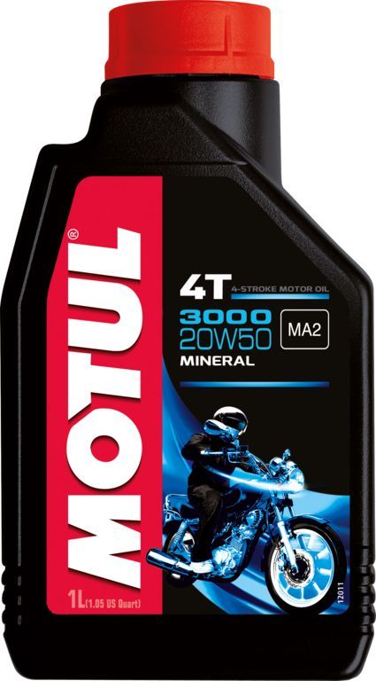

Тут у меня сомнения по поводу синтетики. Неужто он ее хорошо воспринимает?
Вот что написано в инструкции к Лимбаху о масле:
07.95
LIST OF LUBRICANTS 9.1
9. LIST OF LUBRICANTS
Do not use ashless dispersant or straight mineral aircraft engine oils!
Use only brand-name oils based on mineral oil or partially synthetic oil (no fully synthetic
oils). The oils must comply at least with API-SG or API-SH specifications as well as with
Volkswagen-Standards VW 501 01 or VW 500 00.
CAUTION:
When using engine oil of viscosity SAE 10 W, SAE 5 W 20 or SAE 10 W 30/40,
continous high engine speed and maintained heavy loads must be avoided. The use of
such viscosity grades requires an oil change every 10 to 15 operating hours.
Furthermore, coking of the oil at the valves is possible.

То есть вот такое подойдет.
    47,3 КБ · Просмотры: 133
Подойдёт, хотя его температурный диапазон чуть меньше, чем у 15W40.
