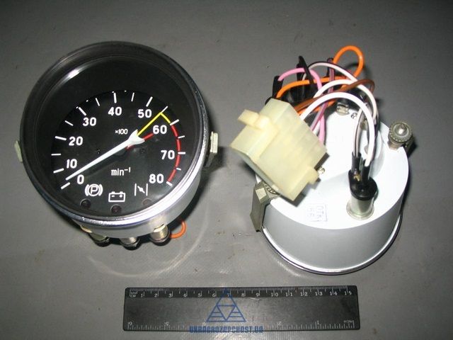

Для тез кто забыл как выглядит  тахометр от  ВАЗ 2106 картинка :

А ведь я по нему когда-то холостые обороты регулировал. 🙁

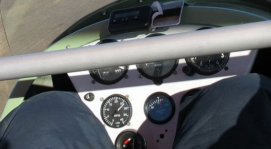

Лучше раз увидеть, чем сто раз услышать. Вот настоящий тахометр. По сравнению с ним жигулёвский, как компас-брелок по сравнению с "бычьим глазом".
Разумеется, с такой шкалой показания на 2500 будут весьма условными. Как я понял, этот прибор и сам по себе весьма не точный. А водителю авто это и не нужно.

Только  к сожалению - рассмотреть что либо на предложенной фотографии трудно. Даже если сохранить её на рабочий стол и рассматривать с увеличением -  опознать прибор сложно.
Это часом не  VDO  tachometer  4000 RPM. ?

Нет, это не такой прибор, как на Вашей ссылке.
    10,1 КБ · Просмотры: 108
Нам его поставила фирма GPAS вместе с китом мотора. Однако сейчас я не нашёл его на её сайте.
