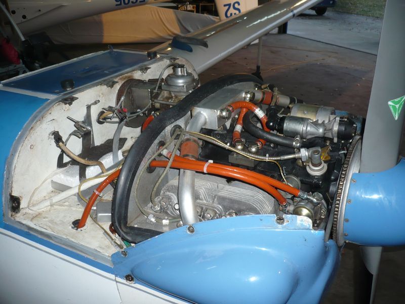

Вы там на форуме спрашивали для чего подогрев нужен. У меня сначала стояло два карбюратора, а летом я сделал коллектор под один карбюратор, но без такого подогрева. Так вот в результате разрежения коллектор настолько охлаждается, что покрывается каплями воды. А если похолодает, так и вовсе инеем покроется. А при таком решении как у вас ловят сразу двух зайцев: и коллектор подогревают, и масло охлаждают. На лайкомингах всасывающий коллектор вообще в поддон интегрирован.
И что вы сделали для подогрева коллектора? Как вообще решили проблему?
У меня двигатель - готовая конверсия. Подогрев видно на фото. Он представляет собой конструкцию в виде бойлера, то-есть труба впускного коллектора находится внутри трубы, по которой циркулирует масло. Получается двойная польза: и подогрев топлива и отбор тепла от масла. Ещё на входном устройстве карбюратора есть заслонка, которая регулирует вход воздуха (горячий-холодный) в любой пропорции. Так-что, можно, подобно "взрослым" самолётам поставить датчик температуры воздуха на входе в карбюратор и получать правильную входную температуру, методом поворота данной  заслонки.

На моём моторе масло нагревалось только через минут 20 при полной нагрузке. На земле вообще мог часами молотить, масло не грелось,даже при наличии термостата, особенно зимой,когда подогрев и нужен
А если не подогревать впускной коллектор, то вообще может намёрзнуть иней внутри и масло вообще остынет на неработающем двигателе.
На конверсиях впускной коллектор чуть ли не метр длиной, и ни какого обогрева нет, и ничего не обмерзает :-? . Как это объяснить?
Обмерзает, в основном, когда высокая влажность воздуха. Тогда и конденсируется "лишняя вода", которая касается стенок охлаждённого металла. Так-как в нетурбированном двигателе во впускном коллекторе давление понижается, в сравнении с наружным, то, по физике, происходит снижение температуры газа (воздушно-топливной смеси, или просто воздуха). При снижении до определённой температуры, при определённой влажности воздуха, при достижении "точки росы" начинается конденсация паров в капли. В турбированных двигателях такого не происходит из-за избыточного давления (от сжатия) и, следовательно, повышения температуры воздуха, которую приходится принудительно понижать в интеркуллере.

На практике нужно подогревать впускной воздух. При этом контролировать температуру атмосферного воздуха и температуру смеси на выходе из карба. Т-ра смеси должна быть низкой, но обязательно положительной.

У Субариков, кстати,  через паук проходит охлаждающая жидкость, подогревая его. Я раньше не понимал зачем, пока не увидел конденсат на своём коллекторе.

А если такой вариант подогрева коллекторов. Намотать на них по 4-5 витков медной трубки, утеплить (чтобы избежать тепло потерь, масло будет охлаждаться от бензо смеси), и вывести концы в место установки радиатора. У кого какие мысли?
У Limbach маслорадиатор малогабаритный стоит в ресивере за карбюратором. И охлаждение масла и подогрев смеси в одном флаконе.
А что мешает повторить ?
Снаружи это выглядит вот так:
