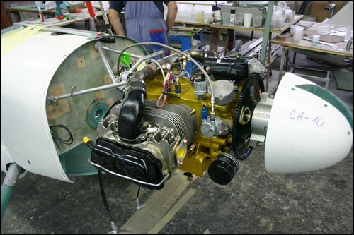

Вот классика от порше-VW :
Sauer 2.0
D:\AIRCRAFT\AVIATIONS\motor\automotoconversionsenginaircraft\vw\sauer\2.0\
Ссылка Ваша чтото тухлая совсем...
Наверно Вы примерно так хотели написать про авиамотр Зауэр :
http://www.sauer-flugmotorenbau.de/Flugmotore.html
http://www.sauer-flugmotorenbau.de/Sauer-Flugmotore_Flugzeuge.html
http://www.sauer-flugmotorenbau.de/resources/DatenblattS1800ULneu.jpg
http://www.sauer-flugmotorenbau.de/resources/DatenblattS2200ULneu.jpg
http://www.sauer-flugmotorenbau.de/resources/DatenblattS2400ULneu.jpg
S1800-1-ES1C in Carat, SF25B
