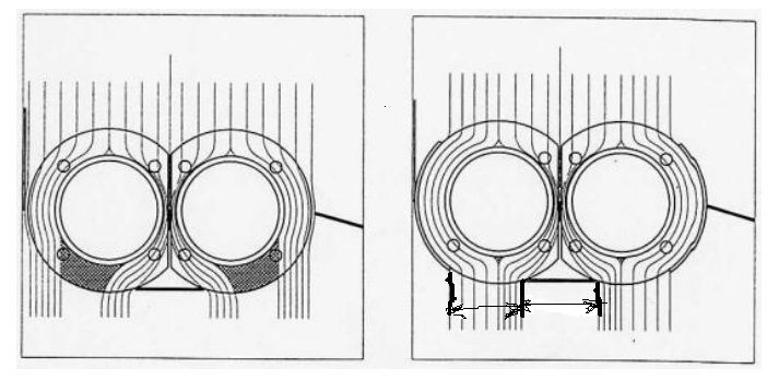

3. К мотору следует отдельно приобрести дефлекторы, которые охватывают цилиндры с боков. Воздух из воздухозаборников направляют сверху вниз. На рисунке показана схема.

Эти размеры не подскажите?

Буду у через неделю у аппарата - померяю. благо как раз дефлекторы с цилиндром сняты.
@ karkarich

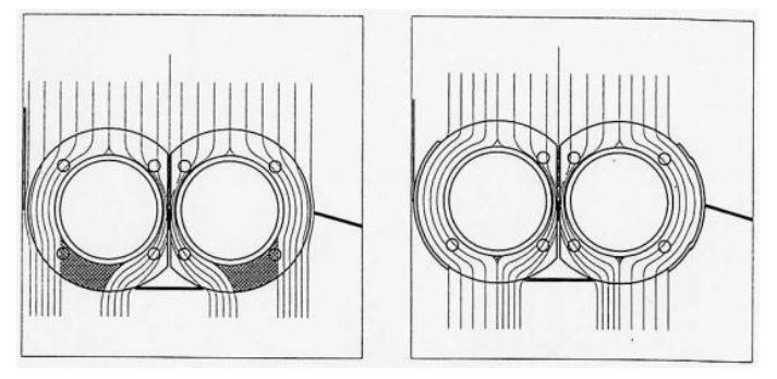

Прямоугольный дефлектор внизу стоит штатно. Его можно снять только вместе с цилиндрами. Дефлекторы, которые охватывают цилиндры с боков, можно сделать самостоятельно. Те, которые предлагает сам Лимбах, стоят аж 300 евро. Размер щели внизу можно оценить по картинке. Она взята из инструкции к мотору.
В идеале через мотор должно протекать 1000 л воздуха в секунду. На первый взгляд это кажется слишком большим. Однако даже для мдп проблем с охлаждением нет. Главное правильно сделать воздухозаборники.

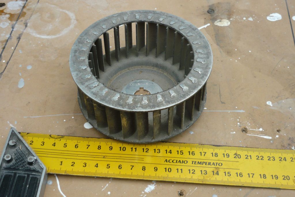

Может быть в минуту? На VW стоят два нагнетателя диаметром по 125 мм по наруже и 90мм внутри. И через это отверстие пропихивается 500 л. в секунду??????? Да там должна быть сверхзвуковая скорость потока и даже не представляю себе какое давление. 😱

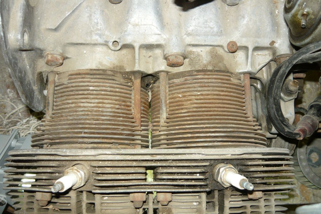

У меня дефлектора между цилиндрами отсутствуют поэтому и спросил о их размерах.

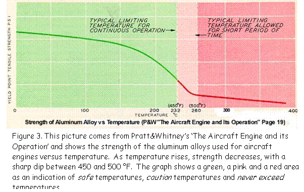

Давали где-то ссылку, что после 230 градусов резко падают механические свойства алюминиевых сплавов. То есть можно получить выпадение седел клапанов, прогар прокладок и т.д.
Кстати, видел перегретую головку WV, где сёдла клапанов были забиты клапанами сантиметра на два в глубину. 😱
А что там за качество сплава на головках WV - трудно сказать. На Ротаксе-503 там специальный заэвтектический  алюминиевый сплав, ему и 270 градусов нормально.
И еще один момент - максимальное тепловыделение приходится на головку, цилиндры относительно головки можно считать холодными. А качество литья головки и каналы для прохода воздуха в ней очень плохого качества.

У классического VW головка одна на два цилиндра с одной стороны. И обдув там никакой.
Думаю проэкспериментировать и пройтись надфилем - снять весь торчащий облой на головках, мешающий обтеканию воздуха.
