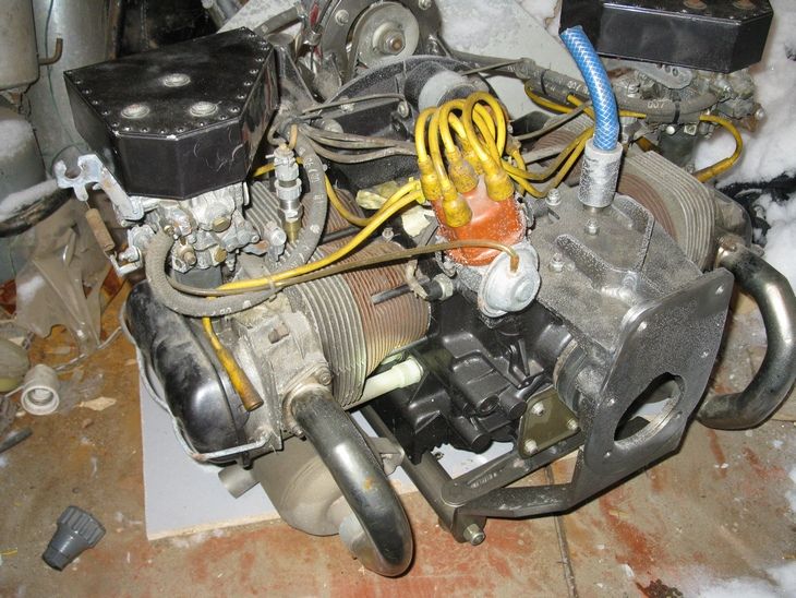

Двигатель Volkswagen
В головках можно найти места, в которых могли бы быть отверстия, но во время литья их затянуло алюминием. Вот их, пожалуй, можно бы засверлить.

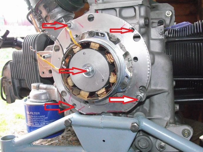

Треуется помощь - необходимы возможно более точные взаимные координаты (размеры) шпилек, отмеченных на фото стрелками, относительно оси коленчатого вала двигателя. Хочу смонтировать генератор типа Rotax.

Роман, любой ДВС из за бугра кот в мешке почти 90%  имею горький опыт продать хотят особенно перекупы , а еще братья из бывшего лагеря типа поляки чехи литва вообще мастера...есть ли логги  кто продает  на чем стоял сколько часов причина продажи ...есть ли возможжность "пощупать" поганять ... цена не малая оверхоленный пол года  назад 7000 ойро на ебей дэ
вот тут група товарищей готовит очередной -тип 4 к установке на серийный УЛ мотор авто штатный с буханки 2.0 на динамическом тесте 2300об.  показал....аж 53 коня во как ... да карб 1 Аеровью или в миру ПОСЕ ...или Pose... точно такой ВМУ с лугапроп 1.5 м на дельтике 2 места лихо с 30 метров взлетает правда скорость в полете до 90 не густо на тупой телеге без зализов и обтекателей в шертах).

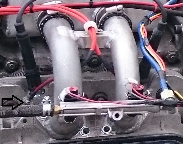

вопрос!
на какие цилиндры вешать термопары? какие наиболее горячие горшки? на все 4 приборки не хватит!
кто как контролирует температуру?
У меня стоят 2 по диагонали - 1 самый передний и по диагонали 1 самый задний. Соответственно самый холодный и самый горячий цилиндры. По разбросу диапазона вполне понятно как себя чувствует двигатель.
Мдп-шник справился одним прибором
2. Под каждую свечу поставлена термопара. На приборной доске 4-позиционный переключатель. По прибору можно увидеть т-ру под каждой свечой.
На VW-1835 мы поставили 2 термопары под гайки на шпильках посередине головок цилиндров. Прибор 2ТЦТ. Понятно, что здесь т-ра меньше, чем под свечой. По инструкции не превышаем 230[sup]о[/sup] С. А на самом деле не доходим даже до 200.
Использую ТС-1, такой:
http://www.mglavionics.com/html/infinity_singles.html
Можно настроить на ТГЦ или ТВГ.
Правда нужно быть по меньшей мере "зорким соколом" - мелко всё очень! Спасает большая красная лампа с надписью "перегрев", которую можно подключить к прибору. Порог срабатывания сигнализации можно запрограммировать любой, там вся настройка очень проста.
И еще ложка дегтя - сей прибор негерметичен и сделан сопливо, пайки рассыпаются от вибрации.
Можно ТГЦ еще мерять двухканальным прибором от Ротакса 503
Термопары креплю винтом М4 в прилив около свечи, так как стандартное кольцо под свечу на типе 4 без доработки не засунуть.
