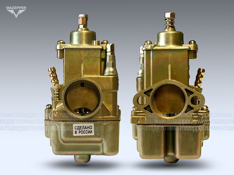

Подумаю, как сделать систему питания максимально надёжной и при этом дешёвой. Вырисовывается такой вариант:
Два выпускных коллектора, каждый со своим крабом. каждый коллектор к своей паре цилиндров.
Так же делают на некоторых Ротаксах.
Только вместо 64-х Бингов по 700 Евро думаю поставить два бурановских карбюратора К-65Ж. Они, конечно, от двухтактного мотора, но ведь принцип действия карбюратора от этого не зависит.  Высотной коррекции нет. Ну так я и не помню уже когда приходилось забираться выше чем на  1000 м.
Что скажете коллеги?

А почему не рассматриваете вариант Stromberg Zenith 150CD3 ? Это то что стоит на Limbach. Стоимость в UK у производителя без налогов порядка 150 фунтов, карбюратор нужен будет 1, не будет гимора с синхронизацией карбюраторов.
Если что с карбюратором надо будет делать - ремкомплекты и сервисные комплекты стоят порядка 15-25 фунтов и тоже доступны, включая всю мелочь и различного калибра жиклеры.
Информация по тому, какие жиклеры и регулировки нужны на какие разновидности (считай мощности) для этого карба - есть в сервисной информации от лимбаха.
Вывод:  дешевле бинг-а, проще (ибо не надо синхронизировать 2 карба), вся техническая документация доступна, решение проверенное сильно не один раз.
Что останавливает ?

То есть появляется бюджетный вариант бэу карба + дешевого ремкомплекта.
Да, вариант не плохой.
Совершенно работоспособный вариант. Чтобы не морочится с синхронизацией , впускные коллектора соединяются трубкой Ф15-18 мм, У меня вообще стоял один такой карб с Ф диффузора 34мм, работал замечательно. Правда пришлось изготовить новую иглу.
Спасибо! Значит буду ориентироваться на эти карбы.
