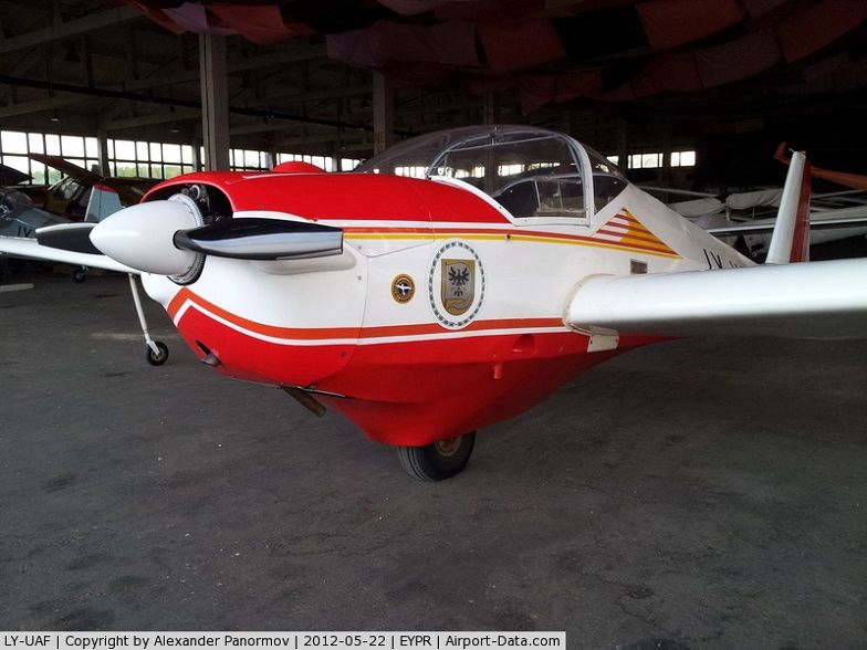

Во, люди летают и голову не греют,
           мэйд ин Луганск    ф1.64 м.
Может все эти танцы с дровами и не нужны?

Владелец аппарата с фотографии - на этом форуме присутствует.ощущения от винта надо спрашивать у него. По поводу доп мощности - это доп мощность при изменении объёма может быть на других оборотах а в диапазоне 3000-3100 теоретически может быть даже меньше чем была до переделки. Что касается оборотов то указанные числа меня слегка смущают. У меня на лимбахе взлётный (на земле на стопе) 2900-2950. Крейсер 2500
