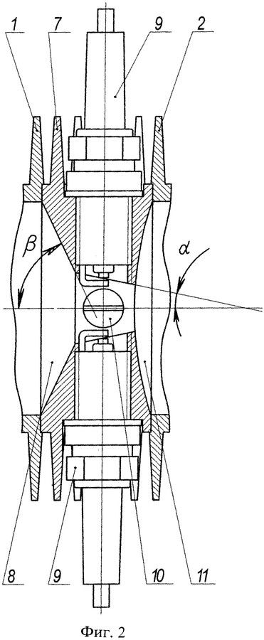

Что характерно, по ссылке в #66 никто даже не сходил. :-/ А там, вообще-то, механизм с процессом, на порядок более сложным, чем все наши потуги его "модернизации" здесь.

Жаль. :-/ Я впрочем, тоже поначалу не вник в суть идеи. Тем не менее, автор утверждает что:
Для подтверждения возможности реализации настоящего технического решения были использованы детали и узлы от двигателя бензомоторной пилы МП-5 «Урал-2» с рабочим объемом 109 см3, диаметром цилиндра 55 мм и ходом поршня 46 мм. Двигатель с искровым зажиганием, воздушного охлаждения, потребляемое топливо - бензин АИ-92. Проведенные расчеты и испытания образца заявляемого двигателя подтвердили указанный технический результат.
Что очень близко к нашему обсуждению и даже к рабочему объему экспериментального образца. А в случае подтверждения идеи автора, сулит что-то весьма нетривиальное.

Вся фишка этого изобретения в этом бутылочном горлышке и отставании одного КВ от другого. Не думаю, что это как то сильно сказалось на результате. Какой нагрев у этого горлышка, и как "факельное" зажигание скажется на температуре головки поршня тоже неизвестно.
А о том, что КВ в этом случае балансируются иначе вообще ни слова. Судя по рисунку, они в первозданном виде.
Не вся. И потом, откуда такой скепсис? С технической точки зрения идея намного интереснее, чем наши, по сути донельзя упрощения.

Ну хорошо, давайте рассуждать логически, используя имеющиеся у нас знания и обсудим это бутылочное горлышко.
1. С точки зрения тепловых потерь заряда оно не даёт для двигателя ничего, потому что поверхности камеры сгорания обоих цилиндров сохранены.
2. Теплоотвод от стенок камер сгорания (в данном случае их две) весьма затруднён.
Даже если мы на обычном одноцилиндровике, на головке срежем все рёбра охлаждения и оставим её лысой как яичко, даже тогда она будет охлаждаться лучше, чем этот обогреваемый с обеих сторон перешеек.
3. Если посмотреть издалека или слегка прищурив глаза, можно и не увидеть, что одна сторона перешейка коническая, одна сферическая. Это незначительное отличие форм должно каким то чудесным образом изменить характер выгорания смеси? Серьёзно?
4. Острые кромки на переходах конусов и на входе в сферическую поверхность не проживут и пары минут , как на них начнётся калильное зажигание, а при условии, что теплоотвода практически нет, то проплавление этой "плотины" неизбежно с кардинальным изменением и выравниванием форм, заплавлением свечей, а всё "изобретение" становится пшиком.

Здесь уместно вспонить про слона, которого то и не приметили. Скажу честно, сам не сразу вник в суть идеи. Не скажу, что вопрос охлаждения меня не волнует. Но один нюанс позволяет надеятся, что оно там происходит. Надо просто подойти непредвзято.
Предвзято?
Ну что вы, боже упаси. Критически, да. Особенно к своим техническим решениям. Они мне всегда чем нибудь не нравятся, поэтому делаю долго берусь за реализацию морально подготовившись ;D
Ну и ещё я достаточно ленив, для того, чтбы не браться за проект, не будучи уверенным в успехе.
Вот на счет ньюанса,  который позволит надеяться, что охлаждение перешейка окажется достаточным, можно по подробнее?
Из Ваших текстов я понял, что  Вы просмотрели текст патента наискосок. Какой смысл мне здесь его дублировать? От себя выскажу только предположение, что кроме прочего головка, изображенная в разрезе свечей, не является таким же монолитом по всему периметру, а имеет ребра охлаждения, более развитые в местах, свободных  от резб свечей и декомпрессора. Сами свечи также довольно значительно отводят тепло. А всяческое оплавление, затекание, калилка и пр. происходят и в обычном двигателе, если нарушены оптимальные режимы. Напомню, я сторонник извлечения мощности на средних оборотах, если мы все еще про авиацию.
