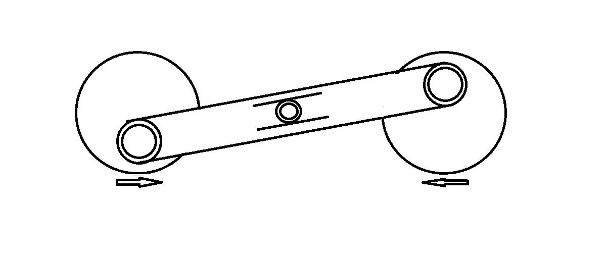

Цепной привод заманчив, но не позволит осуществить противовращение достаточно просто. Может быть, попробовать связь жестким штоком, своебразный шатунный привод?
Сразу возникнет проблема возвратно-поступательного движения массы штока, который придётся компенсировать противовесами.
Все же проще, чем цепной редуктор. Но это только предложение, не настаиваю.

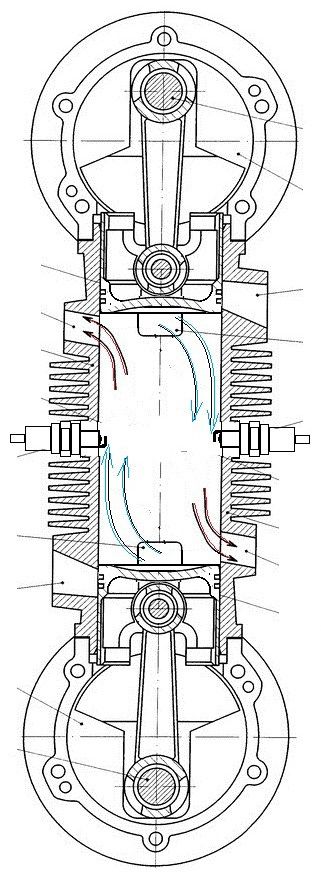

Но вариант продувки ( пост 66) в 4 поршневом варианте, всё таки, будет иметь преимущества, о которых я уже упомянул, и это будет другой двигатель со своей нишей, это высокая степень сбалансированности и более низкий уровень вибраций, и возможно меньший удельный вес на мощность (КВ без балансиров) и меньший расход благодаря большему термическому КПД (уменьшены тепловые потери в КЗ, у головок цилиндров нет крыши и КЗ объединены в одну). Поверхность охлаждения КЗ уменьшена примерно на 2/3. Один общий понижающий редуктор, (при цепной связи КВ) так же возможно будет иметь меньший вес. Но это нужно всё просчитывать, а это не мой конёк.

Я ведь говорю не о ПДП с раздельной смазкой, прямоточной продувкой и нагнетателем, а об упрощённом, в моём случае, конкретном варианте для применения на мотопланере, совмещения двух ЦПГ от бензопил. Как бы "антиоппозитник", без всяких приблуд. Как на рисунке из поста 66.
Рассмотрим четыре варианта для сравнения.
Первый - два 1ц 2т моторчика работают отдельно, каждый со своим редуктором и винтом.
Второй - два 1ц 2т моторчика работают через цепь на один редуктор и один винт.
Третий - оппозитный из двух ЦПГ через редуктор на один винт.
И четвёртый - "антиоппозитник" через общую цепь на одну звезду и винт.
К недостаткам первой схемы можно отнести необходимость максимально сблизить ВМУ, чтобы в случае отказа снизить перекос тяги, требуется два винта, два редуктора, две консоли, два пусковых устройства, два источника вибрации и в общем всё по два.
Второй вариант несколько получше, тяга по оси планера (в моём случае тянущая установка над кабиной), один винт, можно обойтись одним тросовым пусковым устройством с пуском из кабины. Остаются две выпускных системы и два источника вибрации. Можно сделать и одну, если синхронизировать КВ и объединить выпуск, но сложно.
Третий вариант требует специальный КВ, вибрации от поступательных масс скомпенсированы, общий картер немного снижает вес, выпуск можно объединить, один редуктор, один винт, вибрации снижены.
У всех трёх одни и те же параметры термического КПД и удельный расход топлива.
Четвёртый вариант позводяет сделать "обрезание" для КВ и головок, и как следствие значительно снизить вес. Площадь КС хоть и незначительно но снижается, а если учесть, что в момент вспышки там самая высокая температура, то очевидно, что тепловые потери будут ниже, а значит и падение давления будет меньше, а значит и крутящий момент чуточку больше, при том же расходе топлива. Вибрации останутся только от крутильных колебаний. Останутся две свечи в одну КС, что хорошо, две независимые системы зажигания, что так же большой плюс, работать будет с одним или двумя карбюраторами и на одну выхлопную систему.
При том, что такой вариант не будет иметь проблем с перегревом выпускного цилиндра с поршнем при прямоточной продувке, и не требует нагнетателя.
Для пущей корректности надо рассмотреть еще и вариант с простым, одноцилиндровым движком, соответствующего рабочего объема. Страсти по противовесам несколько гипертрофированны. Разговор про них актуален при проектировании наземной, гоночной техники, где возможность снизить инерционные нагрузки - один из важных параметров или при проектировании автоконверсий, где их избыточный вес побуждает всюду лезть с напильником. Для микролитражных однорежимных 2Т движков пара-другая сотен граммов на одно колено - только бальзам для снятия вибраций.
И в таком случае вариант из #66 для меня лично под большим вопросом.

Поэтому мне  #66 кажется хорошим вариантом, но может быть тут есть какие то подводные камни и может быть я не вижу за лесом деревьев?
Поэтому хочется по максимуму выяснить все острые углы и понять, на что можно напоротся, если взяться за реализацию такой конструкции.

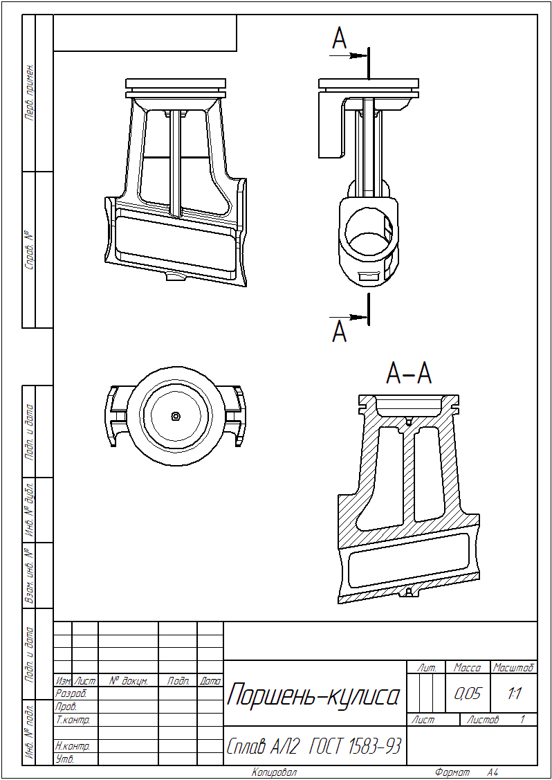

Упрощённый вариант можно вообще сделать с кривошипно-кулисным механизмом. Поршень-кулиса представляют из себя одну деталь из алюминия, правда отношение S/D не должно превышать 0,8. Я прорабатывал варианты таких двигателей применительно к ручному инструменту. Двигатель хорошо уравновешен, ну а продувку можно сделать по типу разделённой. Сначала идёт продувочный воздух из одной кривошипной камеры за ним, по более длинному пути, топливовоздушная смесь. Это примерно как у бензопил с продувкой "Target-Q" применяемая на бензопилах "Хускварна". Такая схема продувки известна давно, в серии её применили шведы. Двигатель мощностью 20..30 сил можно сделать достаточно компактным да и разделённая продувка даёт экономию до 20%, если верить рекламе. Так что дерзайте.
Где посмотреть?
Поршень-кулиса выглядит так.
    33,7 КБ · Просмотры: 238
О-о..., нет, это сложно и дорого для реализации, во первых. Использовать серийные покупные детали будет проблематично, а значит практически всё придётся заказывать.
Во вторых, появляются дополнительные пары трения, ползуны в двух направлениях, картеры повышенной сложности, где одним расточным станком не обойдёшься.
Такой вариант мне не подходит.

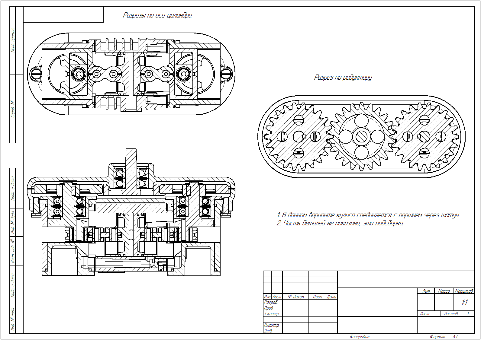

Алексей Геннадьевич, я бы, в кинематике зуб.передачи, либо увеличил на зуб центральное ЗК, либо на зуб уменьшил крайние.
Шпоночное соединение, заменил бы на посадку на конус 1:10.
Крайние кинематические положения поршней выставлял бы по шаблону.
Отпадает геморой с позиционированием и прорезкой шпоночного паза и технологич. заморочками.
С уважением.
Слава, двигатель рисовал для триммера, от нефиг делать. У меня на центральной шестерне посажен ротор магнето. Ну, а без шпонок конечно обойтись можно при такой компоновке.

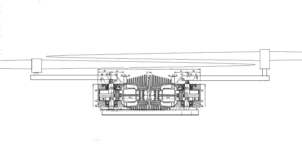

Я тут немножко изменил рисунок из п. 66, сократил расстояние между КВ, убрав горлышко примыкающих камер сгорания, и изменил днища поршней на вогнутые, тем самым уменьшил внешние поверхности камеры сгорания и приблизил её к сферической форме. Перешеек теперь не мешает перекрёстной продувке. В случае использования цилиндров от мотопилы "дружба"  их можно просто сварить между собой на оправке.
Работать будет в таком положении. Выпускные трубы по бокам поднимаются вверх и соединяются сзади в один резонатор.
Вот только где поршни такие заказать можно?
