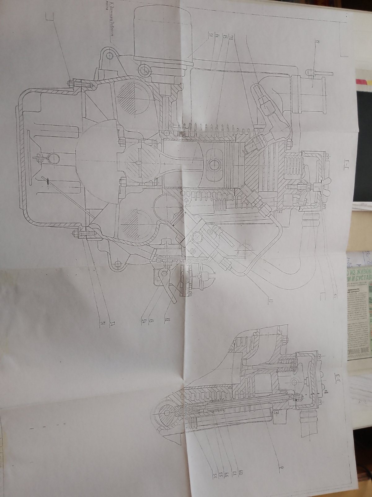

Двухтактная вариация двигателя Avadi
...подшипники скольжения в двухтактнике решение довольно сомнительное, так никто практически не делает. Понятно, люди не дураки, раз так не делают, значит что-то не так с ними. Именно поэтому я оставил в покое этот движок.
Хотя, если честно, мне не совсем понятно почему.

Вот, к примеру, алюминиевое коромысло от импортного двигателя. Двигатель я купил на металлоприемке, сколько он прошел не знаю, но на поверхности лишь на половину стерлась анодировка. И взять наши движки, ЗМЗ там или еще лучше бывший москвич. Распредвалы болтались в подшипниках как кораблик в океане, соответственно и масло сквозило, напрочь аннулируя давление. 🤔

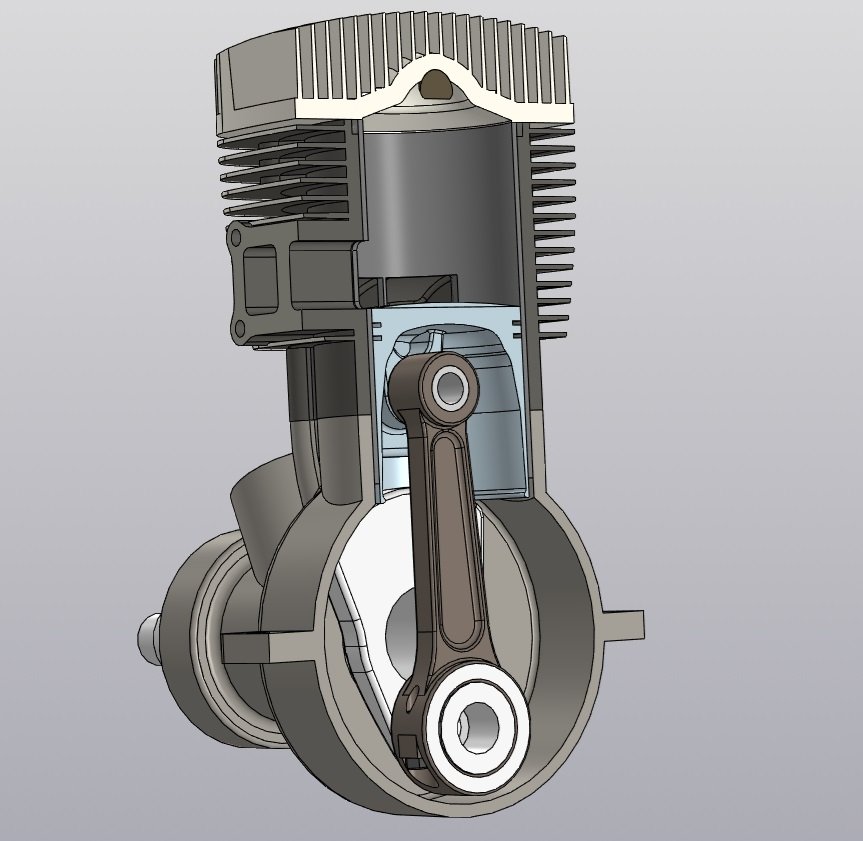

Нижняя головка шатуна разборная. Картер отливается с цилиндром как одна деталь.
Дело в том, что у двухтактника шатун никогда не работает на растяжение, по этой причине его можно сделать алюминиевым и с достаточно миниатюрной нижней крышкой.
Все подшипники в этой конструкции заложены как подшипники скольжения, кроме одного переднего шарикового, он установлен чисто для восприятия нагрузок от ВВ.

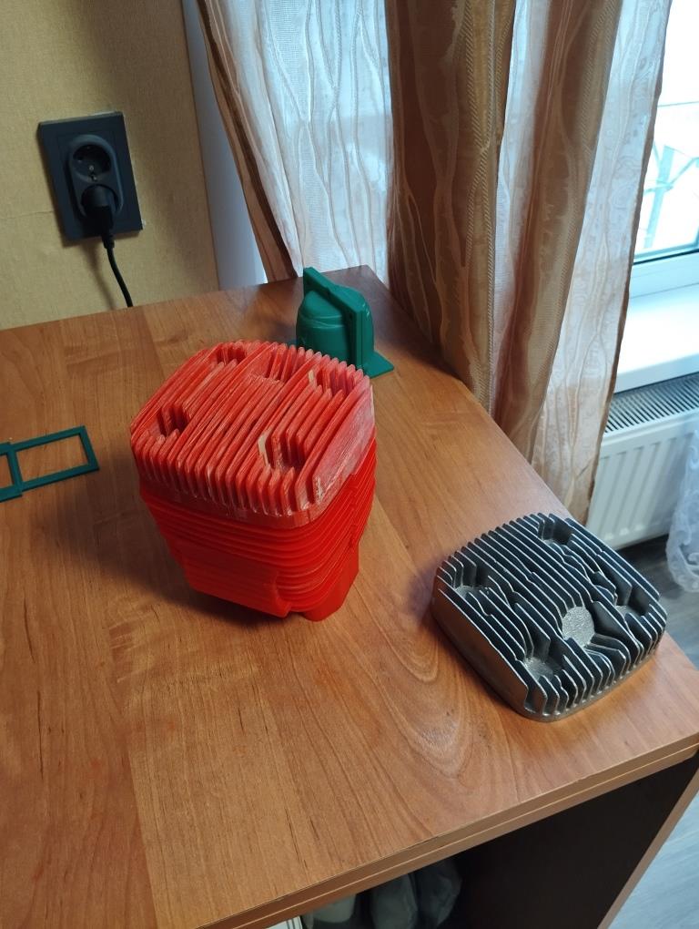

Хотя это можно в принципе проверить, у меня уже есть распечатанные модели цилиндра и головки (остались от прежних задумок), распечатать картер не проблема, да и коленвал так же. Его можно из ВЧ отлить.
Пробовал отливать головку, но как всегда - первый блин комом.
