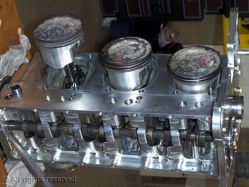

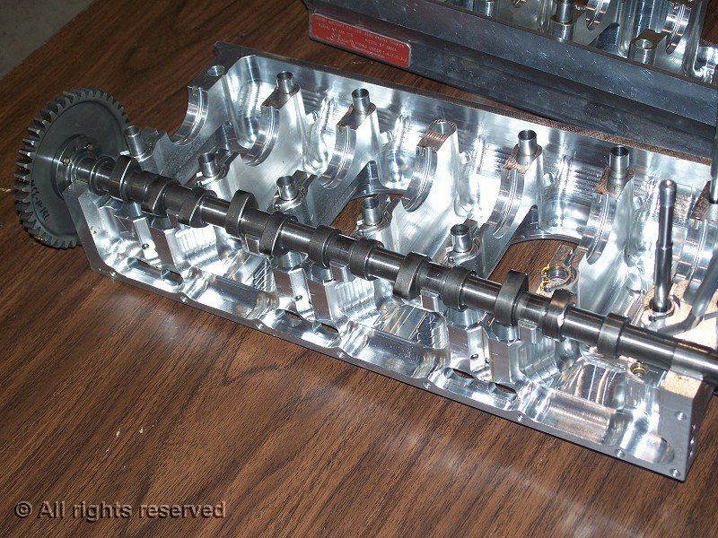

А тут ябира во всей красе изнутри и подетально:
Всем мазутчикам читать - как правильно выглядит авиадвигатель в железе.
http://contrails.free.fr/engine_jab_inside_en.php

уж больно блестяще..........но косяков в нем выше крыши........и самое главное не исправимых.........грелся грется и будет греться.........
Греется греется....
Сейчас компания Jabiru буквально завалена заказами на двигатели 2200 и 3300. Эти двигатели имеют повышенный спрос-дилер жалуется...
Зато у нас ни хрена не греется. Нечему.

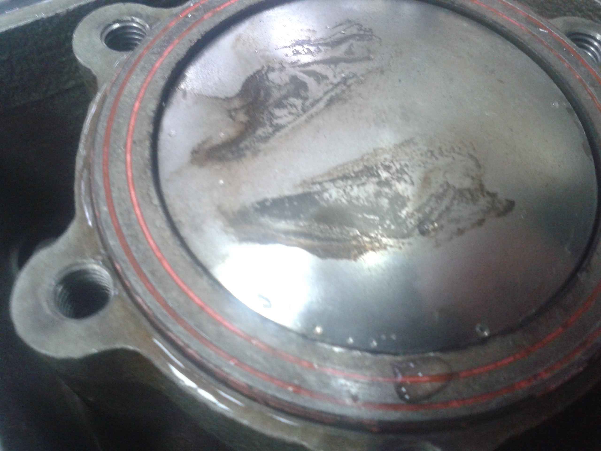

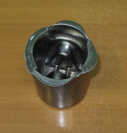

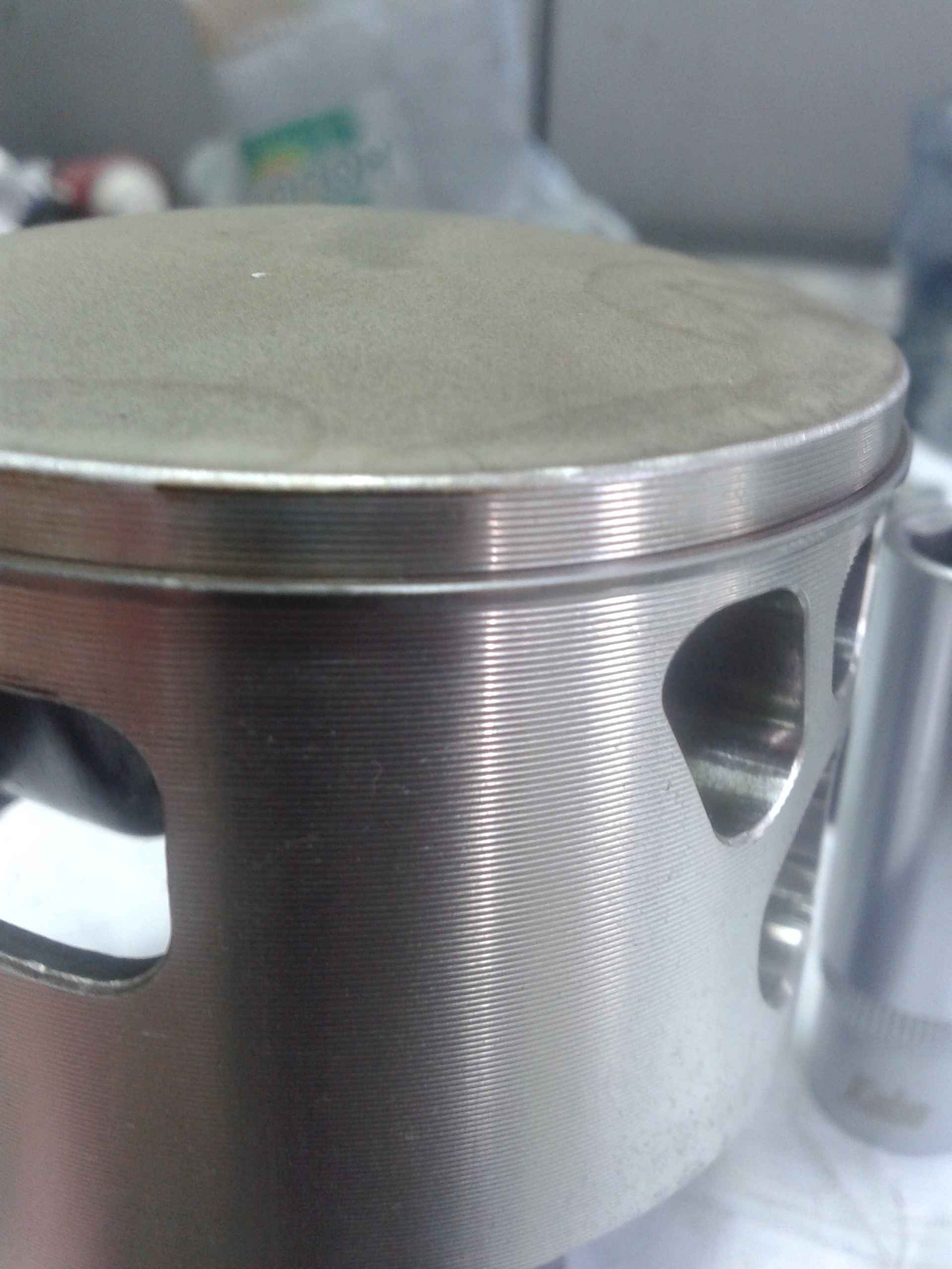

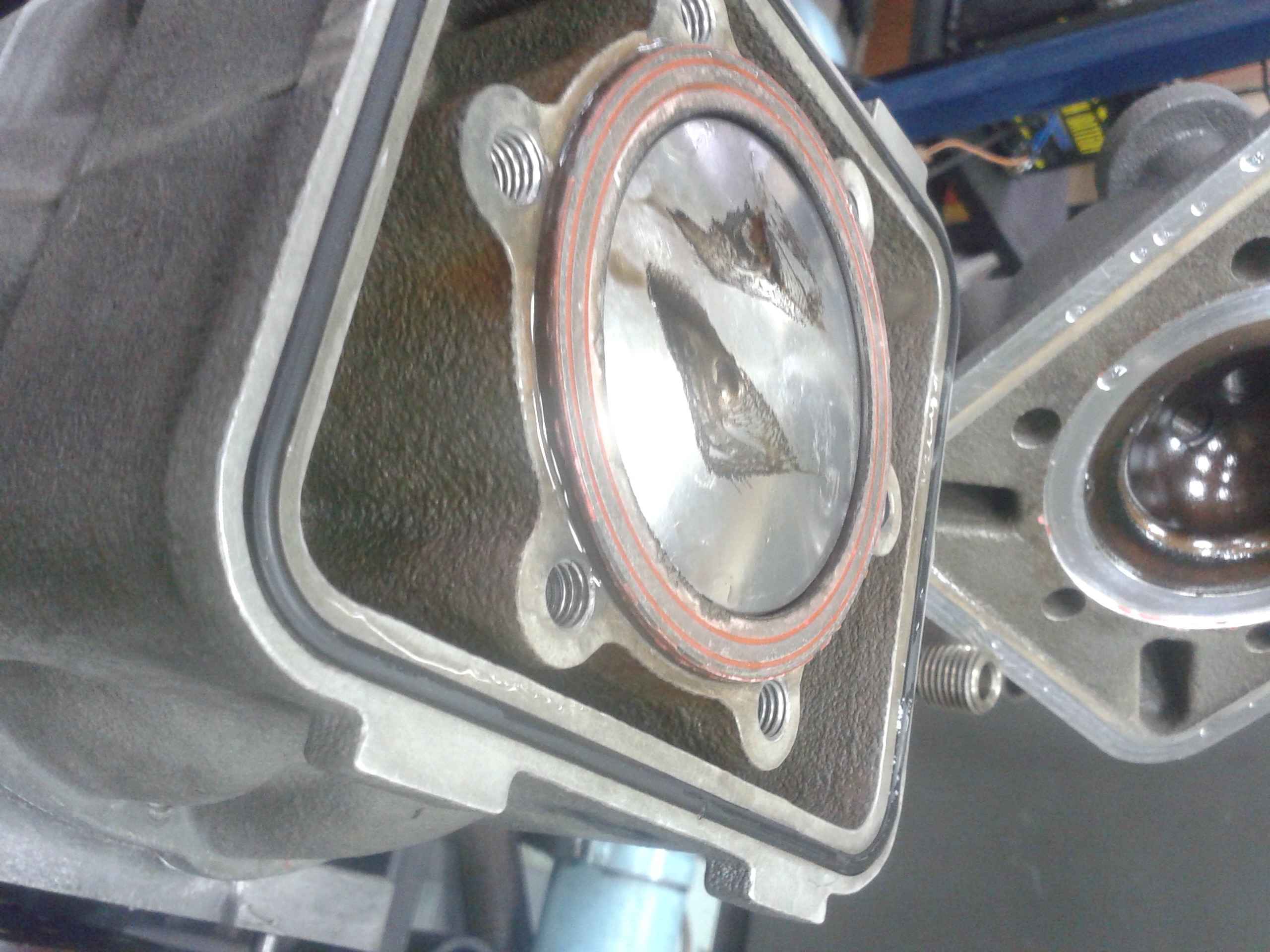

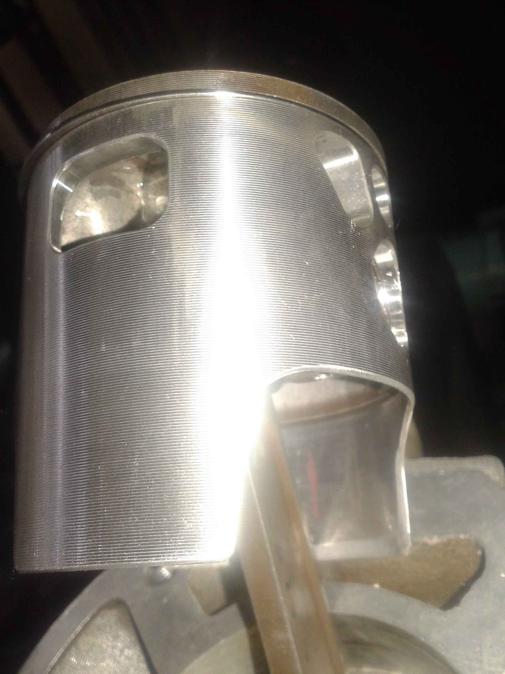

В Уфе например, плюс ко всему в Уфимском Государственном Авиационном Техническом Университете, освоена технология нанесения керамического слоя по днищу поршня. В прошлом году например была закончена трехлетняя программа исследований, отработки технологий и испытаний.
    21,7 КБ · Просмотры: 137
Цикл испытаний поршней без слоя по днищу
    143,9 КБ · Просмотры: 143
без слоя
    221,7 КБ · Просмотры: 135
С толщиной слоя 76 мкм
    148 КБ · Просмотры: 150
