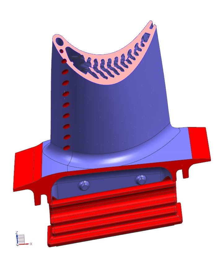

Вы говорите о литье алюминиевых сплавов по выплавляемым моделям? Если это так, то во-первых это сильно нерентабельно, во-вторых качество по плотности  и металлургии практически не отличается от простого гравитационного литья в открытые формы. Так что изготовление корпусных деталей из алюминиевых сплавов лучше всего, по ХТС и литьё под низким давлением, а поршней по технологии изотермической штамповки.
Для алюминиевых и магниевых сплавов необходима высокая газопроницаемость формы для получения качественной металлургии отливки (плотность, отсутствие пористости в том числе газовой, усадочной, структурной и др.) Для кокильного литья обычно применяется система газоотвода выполненная в кокиле в виде каналов, душников и т.п.
Литьё по выплавляемым моделям, в большей своей части применяется для жаропрочных сплавов и получения тонкостенных деталей. Особенность литья по выплавляемым моделям, это – необходимость получения отливки с тонкими сечениями, когда не представляется возможным, каким либо другим способом построить литейную форму.
(Пример, частный случай – изготовление турбинных, охлаждаемых, лопаток ГТД. Почему охлаждаемых? Температура рабочей среды превышает температуру плавления сплава, из которого изготовлена лопатка.)
Есть еще нюанс, технология нанесения формовочных смесей на восковку (выплавляемые модели, восковые как правило), подразумевает образование корки с особыми свойствами, у которых практически никакая газопроницаемость.
Ну по крайней мере, литье по выплавляемым моделям в авиационной отрасли такое…
Литье колес это немного все же …другое.
Если применять такие литейные технологии в изготовлении картеров двигателя, как вы рекомендуете ТС, то возможно samlander никогда не дождется двигателя на летательный аппарат, в виду неподъемной цены и большого количества брака по литью. И опять будут будут искать виноватых, кто стоял с пилой и пилил бюджет так, что пилы погнулись...

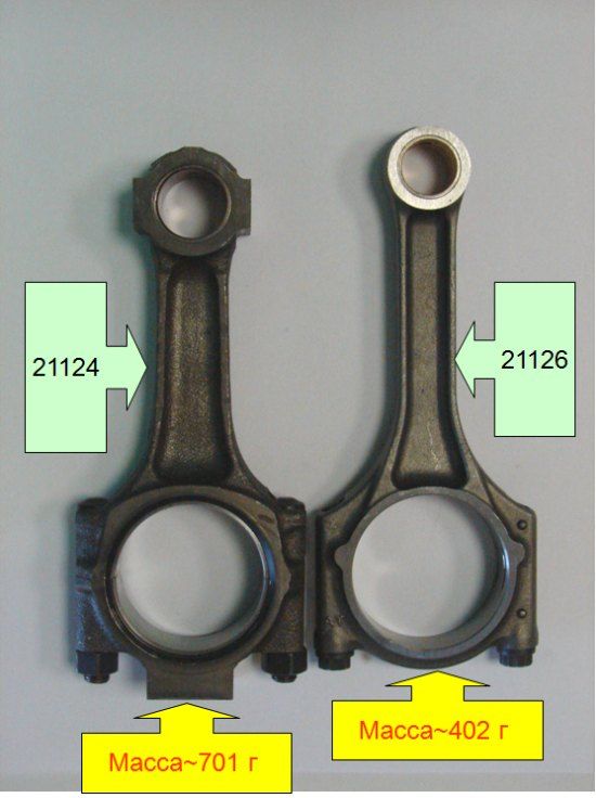

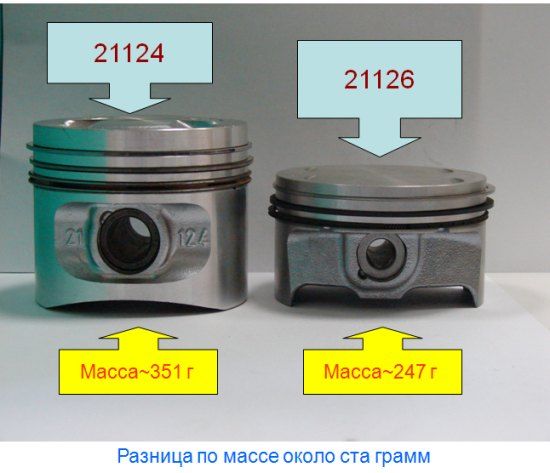

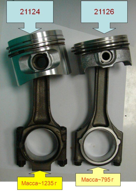

http://kipdoc.ru/tyuning-vaz/257-dvigatel-vaz-21126-opisanie-konstruktivnye-osobennosti-sravnenie-s-vaz-21124.html
И счастье было бы обоюдным!
Далее, есть такой А.Брагин. Лет сто занимается движками. Бог советских моторов. Он много чего интересного знает и по технологиям и по материалам.
На его движках летал прыгун самарский.
Нельзя ли его опыт использовать вам?

Компания Magna-Steyr
С 2001 года существует фирма MAGNA STEYR Fahrzeugtechnik AG & Co KG, которая продолжает выпускать легковые автомобили на заводах в городе Грац. Однако она уже давно не имеет на себе эмблемы Steyr-Puch. В разное время на мощностях завода выпускались такие машины, как VW Transporter T3 4x4, VW Golf Country, длиннобазовые Audi V8L, американские авто для европейского рынка: Jeep Grand Cherokee, Jeep Commander, Chrysler Voyager/Grand Voyager, Chrysler 300C, полноприводные «Мерседесы Е класса», кабриолеты «Сааб 9-3» предпоследнего поколения, хотя до этого их делали на «Валмет» в Финляндии. Немецкие «БМВ Х3» также изготавливались на заводах Puch. Ныне на заводе производятся автомобили Peugeot RCZ, Mini Countryman и Aston Martin Rapide.
ну ЧЕ реальные пацаны.
Ну и тут уже все европейское.
Двигатель 21126 это продолжение десяточного мотора ВАЗ 21124, но уже с облегченной на 39% ШПГ производства Federal Mogul, лунки под клапаны стали меньше, другой ремень привода ГРМ с автоматическим натяжителем, благодаря которому решена проблема подтягивания ремня на 124 блоке. Сам блок двигателя приора тоже претерпел небольшие изменения, вроде более качественной обработки поверхностей, хонингование цилиндров теперь производится в соответствии с более жесткими требованиями компании Federal Mogul...

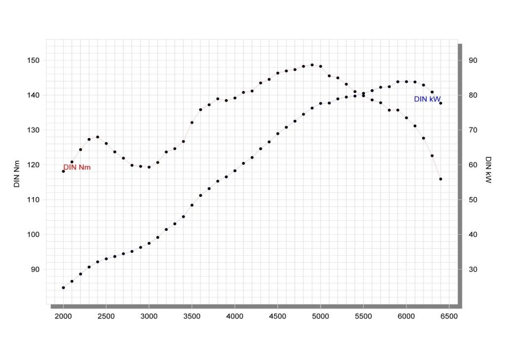

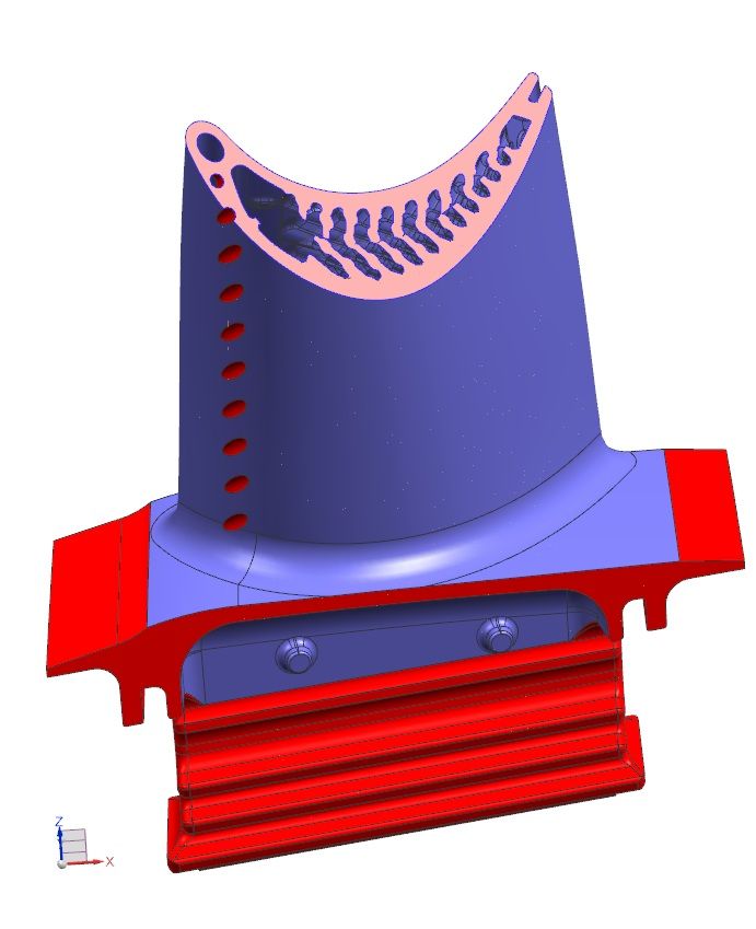

Тут пишут что 120л.с. снимают дегко потенциал до 400л.с.
Это при 6000 оборотах.
И вот ваш любимый график:
