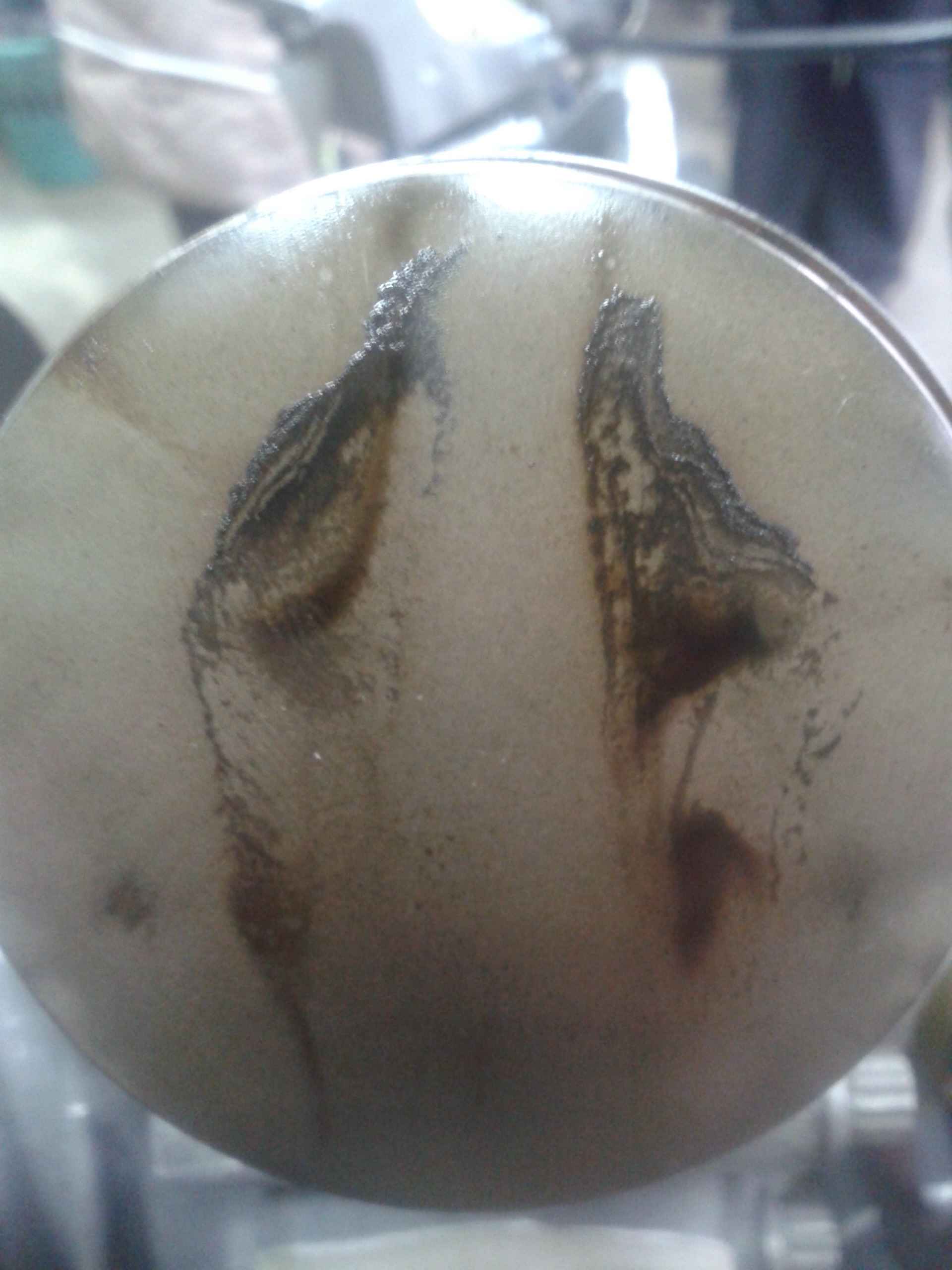

76 мкм
    154,3 КБ · Просмотры: 132

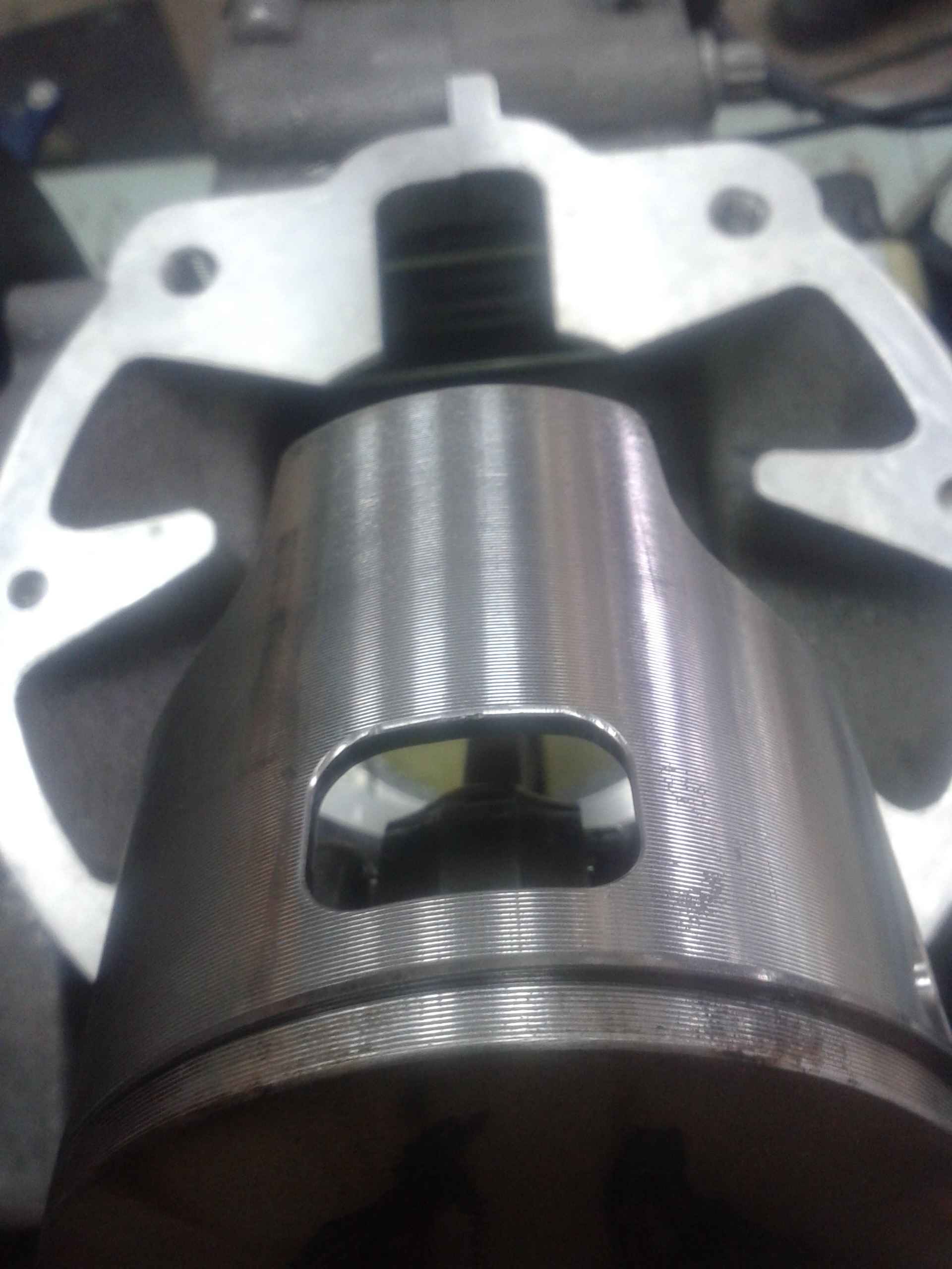

с толщиной слоя 120 мкм
    114,8 КБ · Просмотры: 141

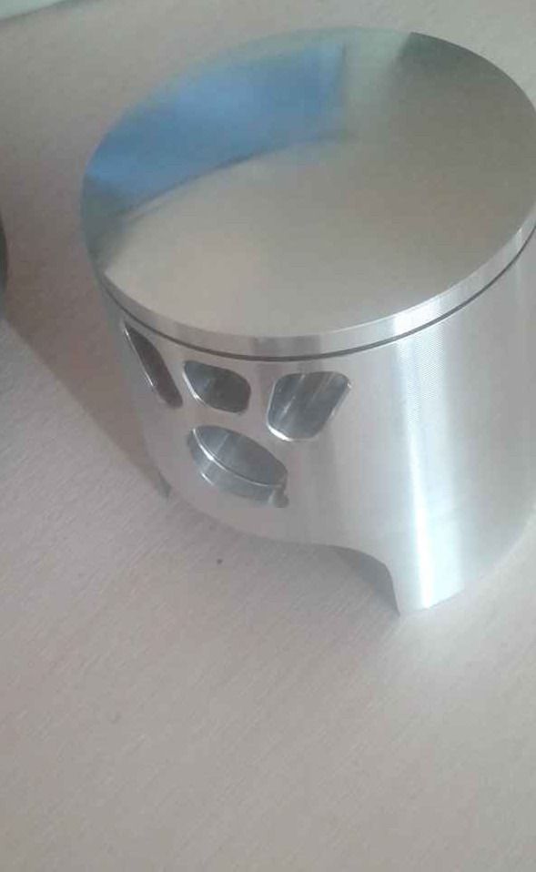

120 мкм
    172,2 КБ · Просмотры: 149

вы видите в верху заготовку? Это штамповка, она не проходит лезвийную обработку "по нутрям". Там ничего не трогается. Обрабатывается геометрический профиль, днище, но внутренняя формообразующая поверхность не трогается.

Но думаю достаточно будет если скажу, что наработка поршня на фотогр с пометкой 76 мкм, составляет 100 часов (а точнее по просчитанным эквивалентным нагрузкам в 100 часов), при показателях литровой мощности в 150 л.с/л
Если интересуют индикаторные показатели, можно и их увидеть.
Но, самое правильное вам, связывайтесь с Уфой и решайте вопросы по существу. Не очень правильный тип связи...здесь.
