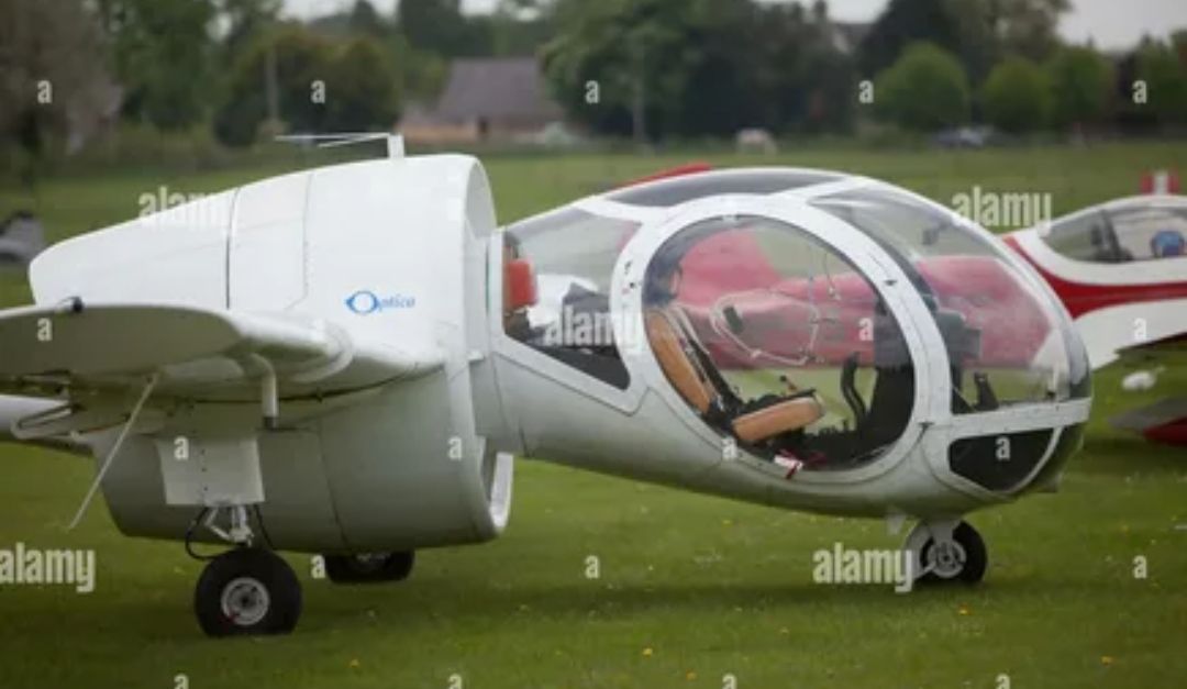

Меня одно смущает, не слишком задняя центровка будет? Так как и пилоты у меня по сравнению с бланик ом смещается назад (я бы спинки кресел в плотную к центральному лонжерону крыла ставил)
Слишком. Если я верно посчитал, конечно. С силовой установкой в 100 лс между балками пришлось сильно пилотов вперёд двигать, и это на прямом крыле.
Примерно вот так?
Кстати, кабина классная. Может и надо аналог Оптики с обычным винтом вместо вентилятора в кольце.
Примерно вот так?
Посмотреть вложение 512257Посмотреть вложение 512256
Я рассматривал вариант с размещением экипажа тандемом, но, в целом, где-то так
