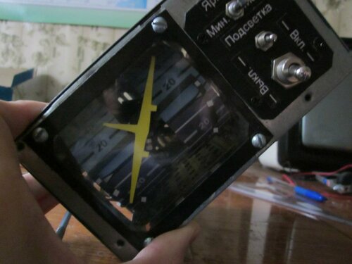

Сейчас похолодало и поэтому занялся приборами. Авиагоризонт. Не пилотажный. Сделал для ориентации во время прохождения облачности
Вопрос : - А  нельзя ли  -  поподробнее - про  этот  прибор ?
Это  самоделка ?
Вопрос : - А  нельзя ли  -  поподробнее - про  этот  прибор ?Это  самоделка ?
Да, самделка. Сделан из подручных материаллов. В качестве гироскопа используется бесколлекторный электродвигатель. Гироскоп имеет три степени свободы

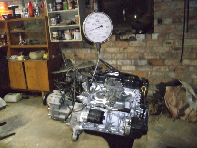

мерили, тяга на асфальте на ровном месте с одним пилотом доходила 145-150кг,это по сравнению маловато,конечно можно было бы уменшить шаг и получить стат тягу по больше,но это превысит мах допустимые обороты двигателя на месте(6500) и еще повысит обороты в крейсере
для сравнения на моем самолете АП-3 с двигателем сузуки Г-10 54л.с. при тех же условиях стат тяга 125кг при 5000об/мин,в полете при 110км/час 4600-4800об/мин, но можно лететь и 90км/час при 4000об/мин

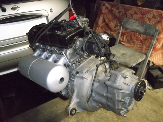

Для самолета вашей схемы сузуки Г-10 54л.с слабоват он в сборе с ременным редуктором весит около 70кг,для вас нужно использовать двигатель сузуки Г-13 68л.с.,он всборе с редуктором Черного весит сухой 74кг,в комплекте до 80-82кг
    57,7 КБ · Просмотры: 281
Спасибо за информацию, albertasp! Вы на сузуки Г-10 замеряли статическую тягу? Если да, с каким винтом и с какой редукцией? Спасибо
редуктор моего изготовления зубчато-ременный,редукция 1,8, пропелер 1,5м при 5000 об на месте дает 125кг стат тяги,мах обороты двигателя 5800

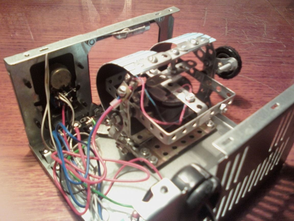

а можно фото прибора внутри :-[
ПРинцип работы гироскопический. Махвик вращается в горизонтальной плоскости и имеет две степени свободы-по продольной и поперечной осям. Сам гироскоп выполнен из подручных средств
Это я знаю, на земле перед взлётом после запуска гироскопа иногда нужно ставить его в 0, он может скощен. Как его выставлять, механизму сделал?
