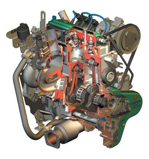

Начнем с главного.  В последнее время появилось много новых предложений по усовершенствованию впрыска топлива в двухтакные моторы, особенно интересны пьезоэлектрические системы впрвска топлива (впрыск после окончания продувки цилиндра)
Ссылка, которую дал мне в свое  время Саша (SKR), вот она :  http://autodata.ru/item.osg?idt=16&idn=1040
Также очень интересны двухтактные двигатели с компрессорным впрыском австралийского изобретателя Рауля Сэйрича, и фирмы "Крайслер".
___________________________________________________________
... главный недостаток двухтактных ДВС, в том, что во время продувки цилиндра в выпускную систему улетает от 30% свежего заряда (топливо-воздушной смеси). Чтобы уйти от низкой экономичности на двухтактниках стали использовать впрыск топлива в камеру сгорания, сразу после закрытия выпускного окна. Таким образом, продувка цилиндра осуществляется чистым воздухом.
Все стало замечательно, кроме одного момента: впрыск топлива нельзя до бесконечности уменьшать (до мизерной доли). Цикловая подача в 2 мм. куб. является на "сегодняшний" день тем минимумом, который может обеспечить насос высокого давления. Такая цикловая подача соответствует холостому ходу 350-400-сот кубового мотора. Меньше этого минимума могут пьезо и другие электронные системы впрыска, но они всетаки пока не очень надежные, а точнее малоресурсные (в отличии от обычного механического плунжера).
Вот мы и опять уперлись в кубатуру. Теперь двигатели Сэйрича, в них топливо предварительно смешивается с топливом по обычной схеме... пермешивается... совместно сжимается до некоторого давления... а потом вся эта смесь вдувается в камеру сгорания, где и поджигается. Варианты могут быть разные (например:http://www.zr.ru/arch41778.html) Этот двигатель (см. приложение) может быть еще меньше по кубатуре.
Наверное пока достаточно.
