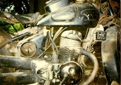

Напомню - в порядке  повышения общей технической грамотности  присутствующих в теме...  Наверно не все в курсе что из двигателей имевших цилиндрический золотник на впуске - и выпущенных  большим тиражом - кроме  Д 6 ( Д 8 )  - были ещё Нюрнбергские  мотоциклы  Triumph BD 250 ...  Ныне почти забытые.
Экспериментальные моторы - это хорошо.  Но моторы имевшие прекрасную репутацию в эксплуотации - тоже забывать не следует.

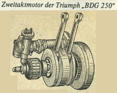

Карбюратор  работает  через  барабанный  золотник.
Два цилиндра с общей камерой сгорания.
Один  поршень  управляет  продувкой -  второй  выпуском.
Шатуны  установлены  со  смещением....
Довоенное  немецкое  чудо  природы...
Довелось такой уникум поставить на ход и прокатиться...
Работл - сказочно.

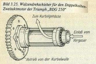

«Триумф» (250 см3)  BD 250 W  1938-1945 гг.
Двигатель - Двухпоршневой двухтактный вертикальный
Диаметр цилиндра х ход поршня -  2 х 45 х 78 мм
Рабочий объем - 248 см3
Мощность при длительной нагрузке - 12 л. с. при 3850 об/мин
Сжатие - 1:5,5
Карбюратор - 1/«Бинг»
Клапаны - Без клапанов
Впуск регулируется поворотным золотником
Выпуск регулируется поршнем

СПАСИБО за наглядную иллюстрацию!!!
(Именно о таком золотнике и говорю. С существенным отличием в конструкции - автоматическим изменением фаз газораспределения. Т.е. на малых оборотах будет тянуть как трактор, а на больших "лететь" как спортивный. К примеру: на показанном двигателе могли бы быть такие примерно параметры - 14л.с./3850об/мин...18л.с./5500об/мин)

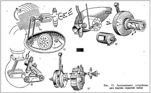

«золотниковое устройство»
Гинцбург писал :
Для увеличения наполнения двигателя горючей смесью применяют также золотниковые устройства, с помощью которых увеличивается фаза впуска. Возможными вариантами золотникового устройства являются установка золотника на цилиндре вместо патрубка для карбюратора (рис. 57, а) или на картере (рис. 57, б), а также предложенный автором золотник в полой коренной шейке коленчатого вала. В последнем случае можно изменять фазы газораспределения во время работы двигателя (рис. 57, в) и использовать для образования и остановки струй горючей смеси вихревое движение ее в картере. Такая конструкция, но без устройства для изменения фаз газораспределения, применена, в частности, на велосипедном двигателе Д-4.
Читать книгу онлайн :
http://bike78.narod.ru/base6.html
Гинцбург М.Г. Устройство и обслуживание мотоциклов. 4 - е изд. М. Машиностроение 1972г. 392 с. + илл. Твердый переплет

Куда ставить?
Вариантов много.
Типовой - если брать типовой же двигатель навроде мотоциклетных - максимально близко к впускному окну в картере. Ось вращения - параллельно оси к/вала. Привод - зуб.ремнём (u=1). В привод встроен центробежный автомат регулирования угла.
Или вот такой - для двухтактного оппозита:
Можно ставить соосно с коленвалом. Можно - как в Д6. Можно перпендикулярно к/валу. Можно не цилиндрический, а конический золотник. Можно ...
