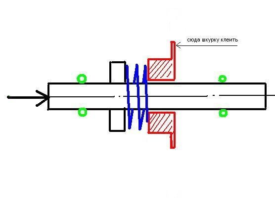

Хасан, диск со шкуркой будет иметь толщину 4 мм. И этот диск будет иметь ступицу, которая по шпонке перемещается в осевом направлении. А золотники могут быть текстолитовыми, вспомним хотя подвесные моторы "Вихрь", но и стальными тоже, как на "Привет-22"
Наиль! А зачем пару трения менять? Люминь со сталью или чугуном очень хорошая пара (наскока помню). И канавки зачем убирать?
Наиль,смотри когда собирать будешь-там золотники несимметричные !
Я понял 🙂 я еще хочу цилиндры развернуть и соответственно КВ будет крутиться в другую сторону из за смещения оси поршневого пальца.
Булат люминь со сталем не совсем хоршая пара, люминь с латунем или сталь с текстолитом, а канавы там от износа, картер то б/у вот от сухого трения (Гансик видать забывал мешать бензин с маслом)  в контакте сталь люминь образуется какая то херня, похожая на корунд, почему не рекомендовали раньше тормозные накладки на авто клепать люминем, не видал какие канавы там роются напротив заклепок в барабане, только медные можно. Вообщето в авиаварианте Трабик все время на газу будет работать, смазки хватит
cloud все поял я сначало думал тонкий диск будет отгибаться и неровно притрет, там есть место на рисунке красным заштриховал  эту часть можно делать диаметром104мм и остается еще по 15мм на сторону тольшиной 4мм нормально будет.

Булат люминь со сталем не совсем хоршая пара, люминь с латунем или сталь с текстолитом, а канавы там от износа, картер то б/у вот от сухого трения (Гансик видать забывал мешать бензин с маслом)  в контакте сталь люминь образуется какая то х#рня, похожая на корунд, почему не рекомендовали раньше тормозные накладки на авто клепать люминем, не видал какие канавы там роются напротив заклепок в барабане, только медные можно. Вообщето в авиаварианте Трабик все время на газу будет работать, смазки хватит
Дык оно понятно. Когда посуху, всё что угодно борозды нароет. А люминь заклепочный на колодках скорее всего при сильном нагреве покрывается тонкой пленкой Al[sub]2[/sub]O[sub]3[/sub] - т.е. корунд в чистом виде. Без смазки (на тормозах) он что угодно "до дыр" протрет. В то же время на оковских моторах бывало выплевывало масло, вкладыши выедало в ноль, а цилиндрам с поршнями хоть бы что - на остатках масла на стенках, проработав одинаковое с вкладышами время износиться не успевали.
Ладно сдаюсь  🙂
Ты  золотник из чугуния из-за веса замастрячить не хочешь?
Хасан, хочу напомнить. Тонкий стальной золотник нормально работает по алюминию. И не забывать о том, золотник не всегда прижат к рабочей поверхности, а только при наличии перепада давлений. Поэтому важно, чтобы золотник свободно перемещался по валу в пределах ширины щели. То есть самоустанавливающийся золотник

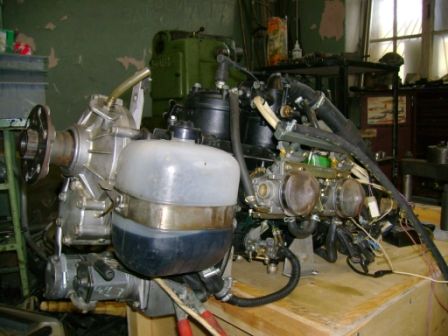

....   Вот кстати набор инжектора на 350, если ставить нужно продумать как разместить все эти провода и датчики....
Это из темы - Производство парамоторов.
http://www.reaa.ru/cgi-bin/yabb/YaBB.pl?num=1340306286/887#887
