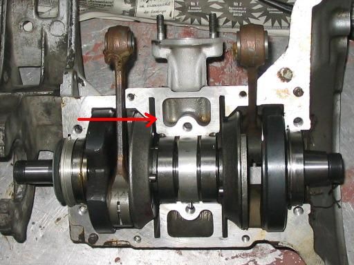

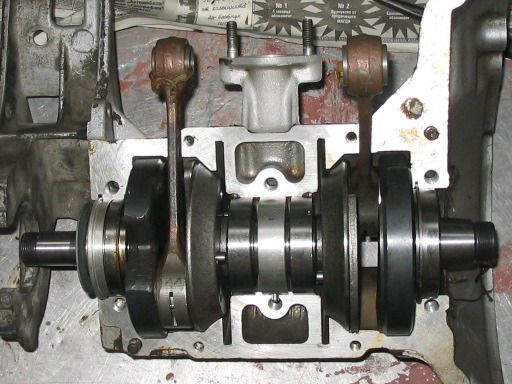

Добрый час. Вот открыл движок Трабант, и там где у всех двухтактных есть сверление для смазки подшипников коленвала от продувочных каналов, у него нет 😱 . Это нормально? Может кто сэтими движками связывался? Может стоит разобрать картер и зделать эти дырдочки :-/?
Странно.
Значит немцы недоработали чего-то.И как только трабанты до сих пор ездят ? 🙂
Я переделывал пару таких моторов на дельтаплан.Да нет там проблем со смазкой ! Центральные вообще смазываются сразу потоком смеси из карбюратора.Хотите в перепускных каналах отверстия просверлить-пожалуйста.Посмотрите,что будет.
Вообще моторчики очень качественно и с умом сделаны.Не даром чехи и поляки на них летают.
Главное-его грамотно доработать.И коленвал надо менять сразу.Есть еще ГДРовские на складах,есть Румынские рециклированные.Немецкие лучше.
Удачи !

Никто не подскажет приспособу? Вот на снимке красной стрелкой указал на этой плоскости хорошие канавки от износа шириной 1.5-2мм глубиной 0,3- 0,4мм . Как бы их убрать, это поскость прилегания золотника, золотник то стальной блин, не совсем удачная пара трения с люминем, может её поменять на что? ну тексталит или еще какой материал.?

Хасан, сделать нужно приспособление. Оно простое. Коленвал вынимаешь и вместо него на двух подшипниках(крайних) устанавливаешь вал с двумя подпружиненными дисками. Диски  имеют возможность осевого перемещения по валу, по шпонкам, шлицам - как сможешь выполнить, но в пределах ширины этой кольцевой канавки в картере. На поверхностях дисков, которые будут обращены к изношеным поверхностям, приклеиваешь(на липучке - как угодно) наждачную шкурку. Уложив вместо коленвала приспособу с дисками в одну половинку картера, накрываешь другой. Крутишь себе этот вал, шлифуешь изношенные поверхности до полного исчезновения следов износа.
cloud большой рахмат за идею 🙂, но там щель всего 5мм, но выхода нет придется придумывать. А заместо стального золотника что предложите, материал?
Наиль,смотри когда собирать будешь-там золотники несимметричные !
