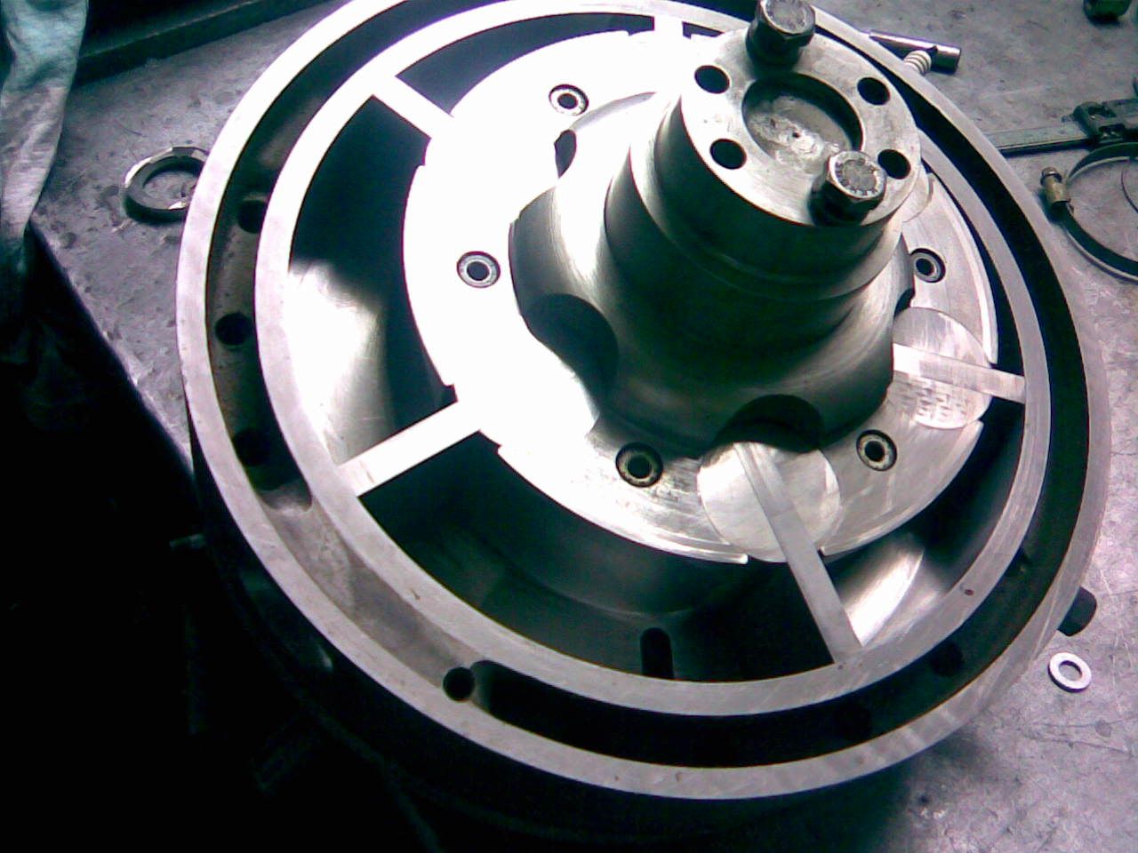

Ну лично я предпочитаю сделать двигатель, установить на свой самолёт и летать, а Вы?
Плохое исполнение может угробить любую конструкция. Любитель тут ничего сделать не сможет. Только надорвет себе пуп. ИМХО
Станьте профессионалом - это не сложно, достаточно просто реализовать свою идею в металле, тогда придётся научиться станочному и слесарному делу попутно - я прошел этот путь, а Вы только рисуете?
Предлагаю говорить конкретно о недостатках двухтактного двигателя нового поколения с мокрым картером, наддувом и прямым впрыском.
А я предлагаю сделать двигатель и уже о нём говорить, ибо на говорильне далеко не улетишь, разве что от пинка под зад.
500 лс
=величиной в торт
=весом\"взвешивал" руками\ ок.30кг.
