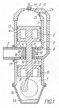

Кстати, раз уж речь зашла о Вашей конструкции - какие у неё плюсы перед прочими 2Т ДВС?
На первый взгляд, кроме усложнения, снижения надежности (самодействующие клапана в КС) и увеличения массы ПДЧ - ничего не видно.
На эскизе не показана ось тела вращения. Цилиндр или кубик? На работе я бы бранился за это. (шутка)
Основная идея двигателя - продувка увеличенной порцией воздуха, и предварительное сжатие под поршневым компрессором?
На сайте автора - есть подробности. Плюсов заявлено очень много)
