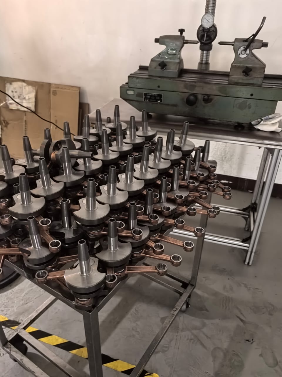

Он цементированный и каленый
Все то же самое будет. Могу и нитро цементацию сделать. Есть к кому обратиться.
внутр ф13 нар ф29.
Можно стенку и 8 сделать. Сейчас 6.5 в проекте. В реальности 0.5 никто не будет выдерживать. Сделают 7 мм стенку. Возьму 40ХН с термообработкой до 50 HRS . Возможно и цементация не понадобиться. "Стекляной" при 50 она не будет.
Все равно цапфы в щеки идут первыми. Отверстие будет видно. Вот и проверю.

Я за форму щеки спрашивал! А картинка с разрезом , просто как образец для формы щеки.
Вы своей картинкой , где штабель коленвалов, мне все показали.
Щеку в области шатуна можно обрезать! Вот и я уже закаленные и обработанные обрежу на электро эрозии. Я это и хотел выяснить, спасибо!

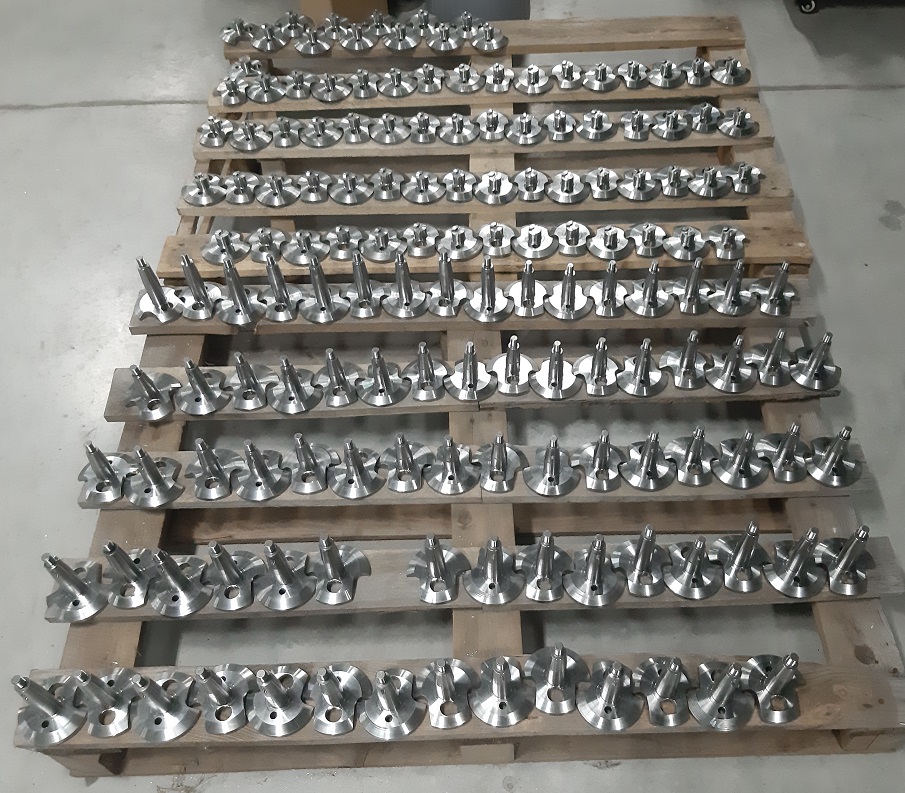

Пока совсем мелкосерийно как на фото, максимум 70 двигателей за один заказ. Есть много деталей, которые уже не пойдут в изделия.
Делается с запасом на случай брака, а его часто совсем не случается. Может (не скоро) сделаем на их базе эконом моторчики.
В этом году попробуем лить разные детали в ХТС. Посмотрим удастся ли сократить себестоимость по сравнению с фрезеровкой из куска.
Прессованный алюминиевый сплав в 3 раза дороже чушек для литья и отход стружки много больше. Кокиль на мелкие серии не окупается.

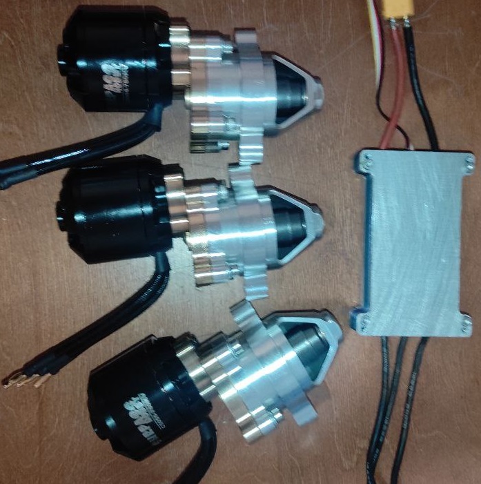

по запрессовке нижних пальцев с клеем или пастой. В серии эти решения применяйте
Смесь мелкодисперсных порошков разных металлов. Применяем для крепления шестеренок на валу в бесщеточных стартерах нашего производства. Черные моторчики на фото. Делали натяг 0.02 на диаметре 6, часть шестерен лопалось.
С "металлическим клеем" эта проблема исчезла.
Тут можно не сомневаться! Конечно будет дешевле и можно сразу заложить в модель то, что не каждый обрабатывающий центр сделает.
Это не так! Литье в кокиль снимет вообще часть обработки! Это экономия метала. Это минимальная цена литья. Практически отсутствие пор. И самое главное это повторяемость.
К примеру если лить в кокиль поршень. То цена отливки для себя обойдется в вес метала + 350 Р РФ за 1 кг. Сделать кокиль поршня под пневматику (самый простой разьем) как мой. Это не больше 60 000- 80 000 рублей.
Вы на литье в ХТС за полгода истратите не меньше и еще будете на обработку тратить.
Я смотрю по фото заготовок коленвалов. Их можно еще и на большом диаметре фаской облегчить!

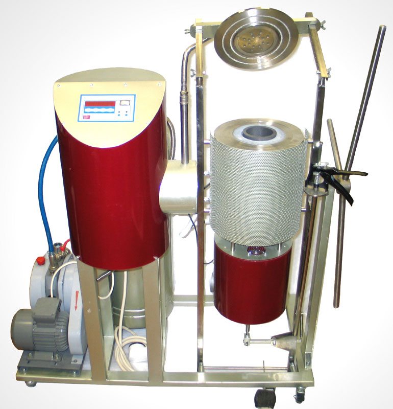

Слышал что возможно лить алюминий в алюминиевые кокили. Раньше в Белоруссии Манжула торговал ваккум литейными машинами
типа такой ювелирной от Ясам.
Но сейчас их не выпускают. Мы пробовали делать кустарное подобие из молочного бидона.
Естественно, сделать грамотную литейную оснастку и лить в ХТС. А кокиль на поршни и головки. Можно и цилиндр то же с кокиль. Да в вашем варианте малоразмерные все можно в кокиль. Это как карман позволяет.
