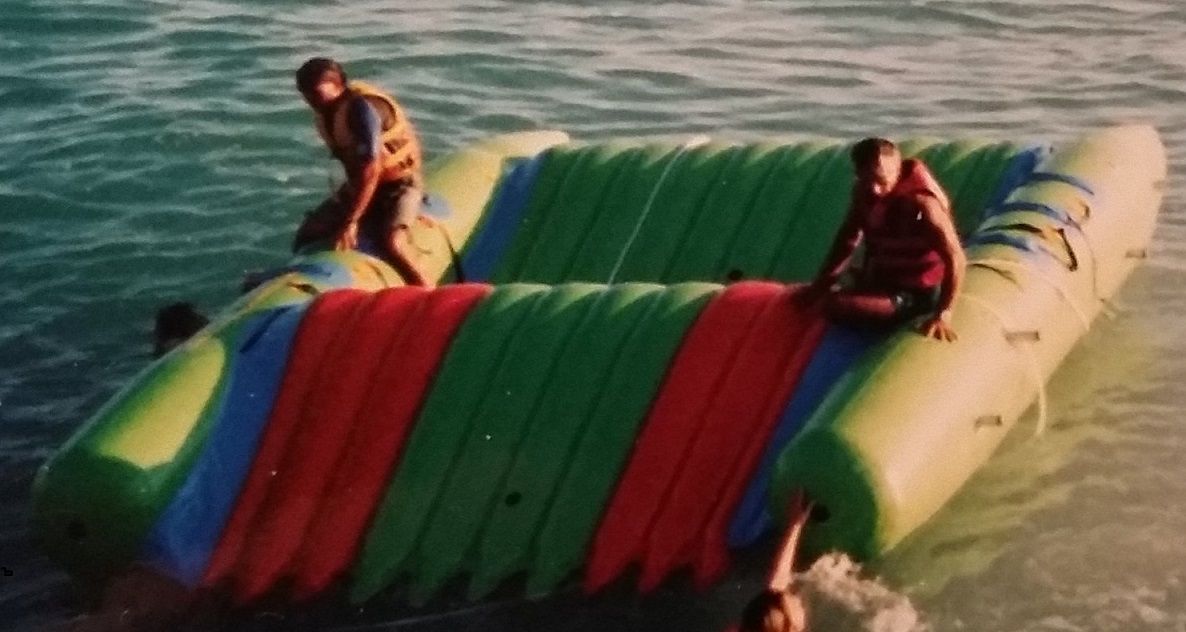

... но, вот почти неубиваемое (но при этом легчайшее) при ударах крыло:
... и, как вариант для лёгкого экраноплана, почти тот же принцип, в виде экспериментального буксируемого тандема:

Но вполне очевидно летит, и К повыше, чем у крыла Рогалло будет!
Повыше классического крыла Рогалло но пониже современного крыла дельтапалана. Беда в том что летит оно при очень низкой удельной нагрузке. Дальше происходит искажение формы скоростным напором и непредсказуемое поведение. Применить такое надувное крыло это где то кроме одноместного ультралегкого ЛА невозможо. Это явно не вариант для крыла экраноплана.

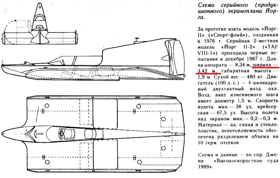

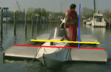

Вот жеж... вот прям вопросы напрашиваются: скажите, "как художник художнику"😉, вы чертежи и схемы читать умеете?? Видеть то, на что смотрите? И соотносить их с фото и видео-изображениями? (вместо того чтобы гадать на кофейной гуще)
Вот не столь давно, вы сами же публиковали эти самые проекции этого же аппарата с описанием:
Спрашивается зачем гадать, когда тут оно всё есть - и ширина указана,
и шарниры с осевыми линиями (по которым размыкаются и складываются консоли) обозначены.
(во фронтальной проекции даже изображено пунктиром как именно складывается консоль)

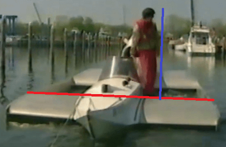

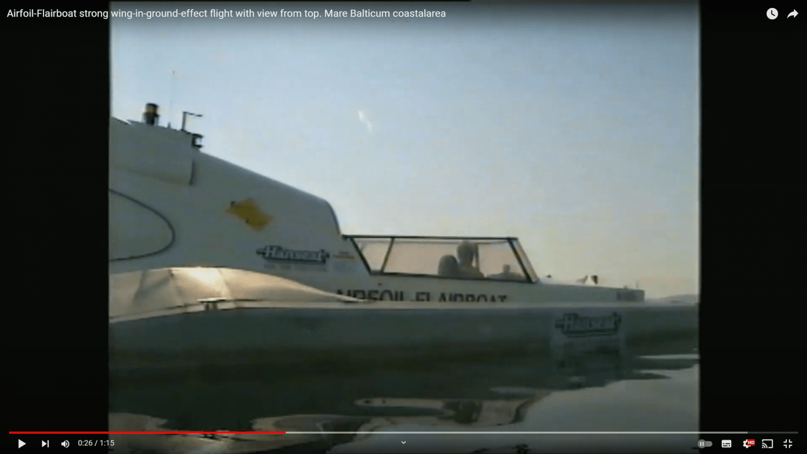

Видел этот я рисунок но с видео он не сходится При росте человека 1,7-1,8м ширина получается примерно 2,5м
но никак не 3,42 м
Также "горб" второго крыла значительно выше
Скорее всего это белее ранняя модель экраноплана Г Йорга
но никак не 3,42 м
Вот же блин 😱...
На глазок "мерили"? Или арифметика так хромает?
Всё там очень замечательно даже сходится - вот смотрите:
Красный отрезок, почти ровно в 2 (два) раза больше синего,
(при моих замерах в 2,057... раза получилось)
и, если рост мужика принять за 1,7м, то и получается ширина аппарата - 2х1,7=3,4м
Как вы 2,5м получили?
Вот же блин 😱...
На "глазок" кажется меньше 🙂
По дороге значит не повезёшь
Складной надо делать
И крылья размах до шайб 3м хорда 3м между ними 1-1,2 м

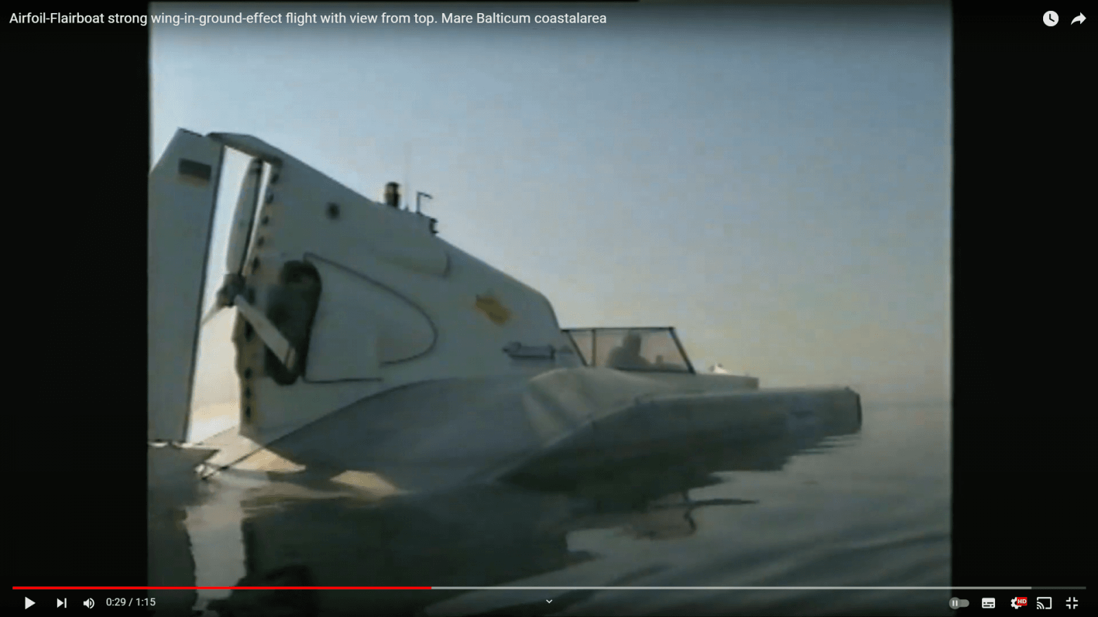

Вот еще действующий экраноплан, на канале и сборка и авария , интересный канал
Минусы в принципе низких полетов
Не корректно.
Отрезки для сравнения надо брать в той же плоскости, в которой стоит человек (жёлтая линия).
Вполне корректно, странно, что видео (у меня) уже НЕ открывается, но просмотреть я его "успел", чел стоит на передней НП. А восприятие, оно и есть -- восприятие.
