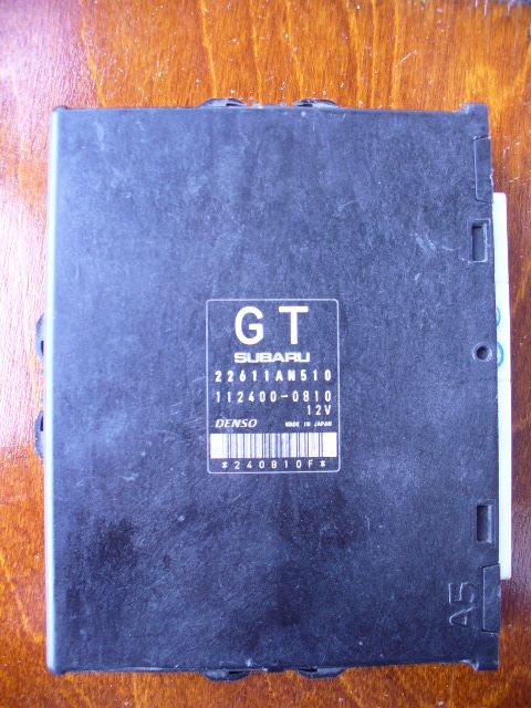

Где же все таки найти распиновку этого изделия? Субару Форестер 2008 года, Европеец, двигатель EJ 253 двухвальный.

И еще "паспорт" изделия.

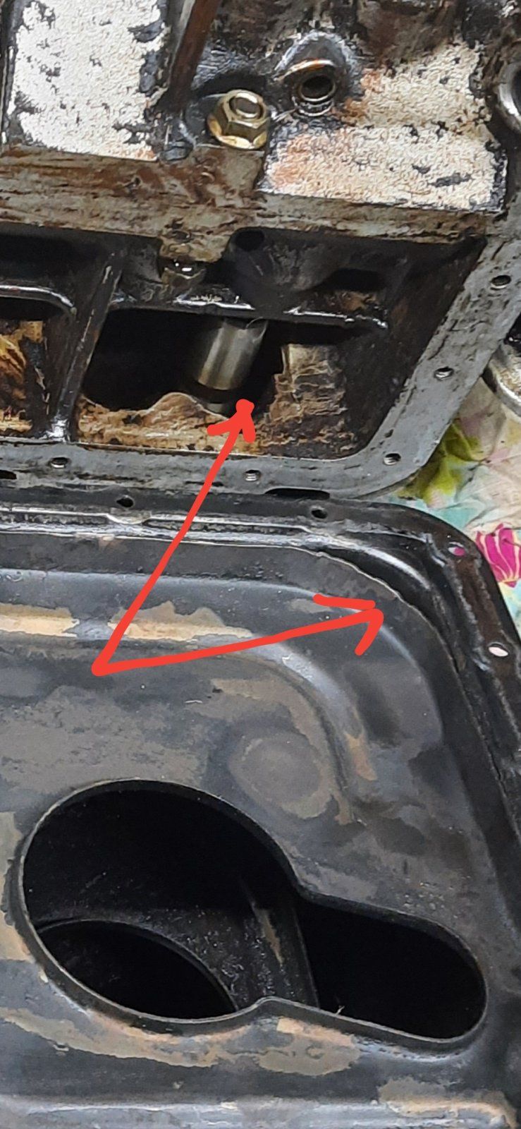

По поводу отбортовки поддона в передней части двигателя.
Получается при тянущей ВМУ, когда двигатель наклонен в сторону шкивов, там в верхней части поддона, прямо у блока цилиндров, постоянно плещется наверное грамм 300 масла и никуда не может слиться, потому как двигатель расчитан на наклон в другую сторону. До горизонтпльного канала слива масла из клапанных крышек всего пара сантиметров. Это в продолжение моей прошлой версии. Я бы в передней части маслоотражательной пластины попробивал бы дырок.

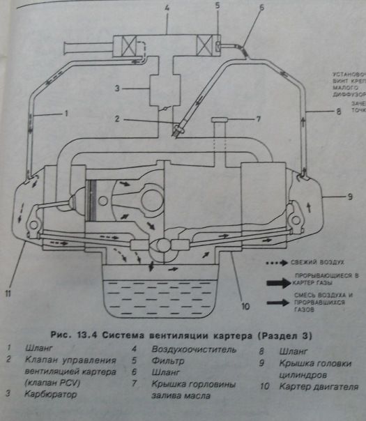

Куда по вашему должны уходить газы прорвавшиеся мимо поршня с "просевшими" колечками? Правильно! Сквозь выбитые сальники 🤭
В картере должно быть небольшое разряжение, которое создаётся подключением к впускному коллектору (по заводу) или как вариант врезкой в выхлопную трубу (у спортсменов подглядел).
Это вид со стороны шкивов.
Клапан PCV - важная деталь в регулировании давления картерных газов, которой лёгкие на руку авиаторы пренебрегают. У каждого авиатора свой единственно верный взгляд на мир, не совпадающий со взглядом японских инженеров :)

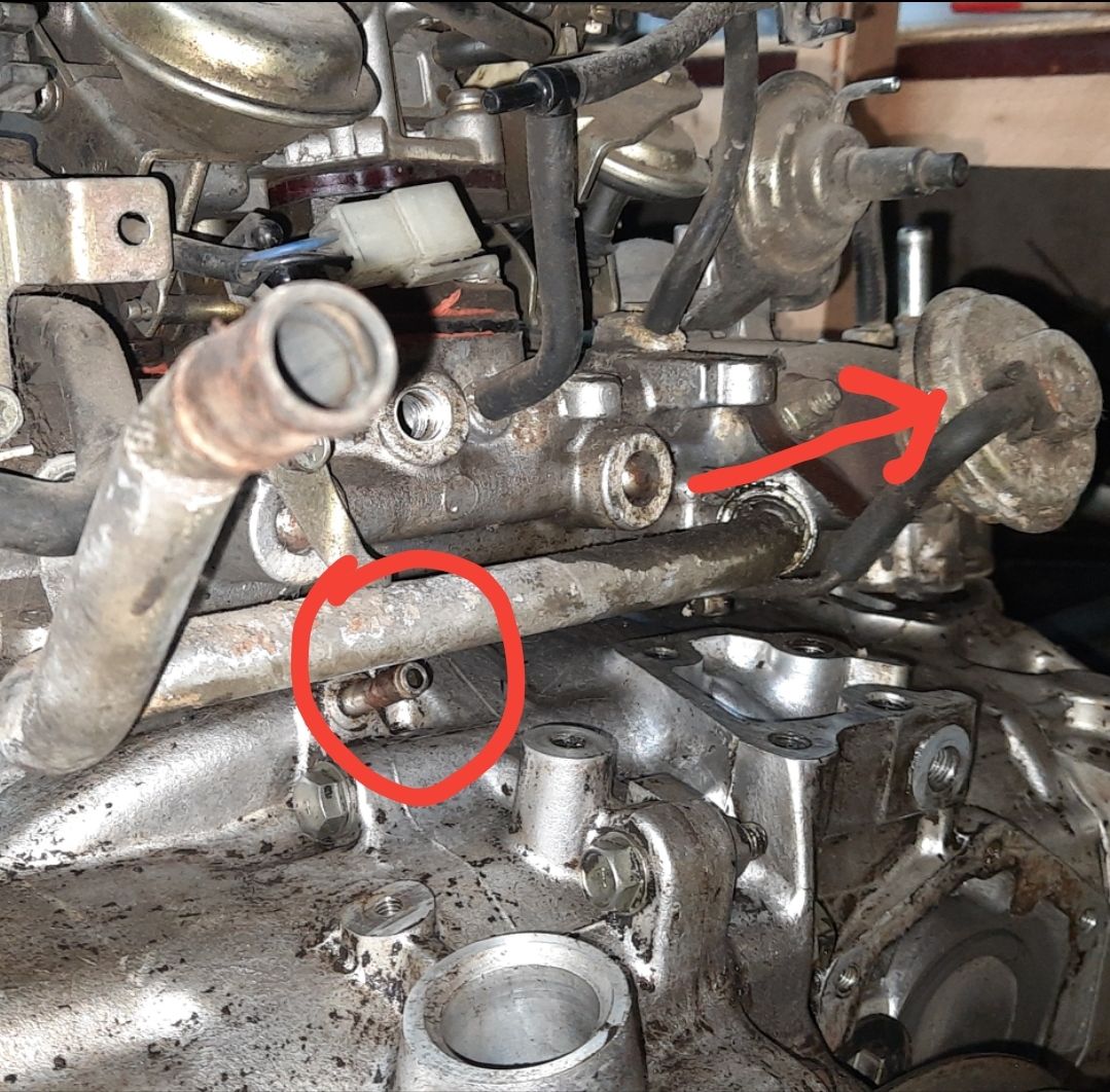

На тянущей ВМУ, когда маховик повёрнут вперёд, чтобы не "колхозить" под карбюратором лишние переходные плиты, как вариант развернуть задом наперёд весь впускной коллектор. По крепёжным отверстиям всё совпадает. Нужно только удалить (заглушить) клапан EGR с его вакуумником, иначе упрётся в генератор. Обозначил его красной стрелкой.
И нужно изогнуть вверх трубку отбора охлаждающей жидкости на салонную печь, иначе она упираясь в сосок из центра картера, не даёт впускному коллектору встать на свои посадочные места.

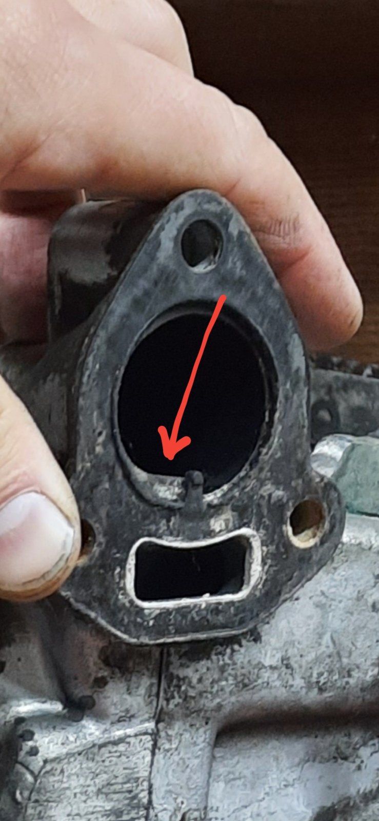

Внутри впускного тракта есть профилированные приливы. Так понимаю они самые и отвечают за равномерность наполнения цилиндров. Думаю при развороте коллектора эти приливы нужно "портировать" под ноль. Предположу, что появится неравномерность наполнения цилиндров.
С другой стороны, в этом месте впуск сильно "задушен". Даже если срезать выступ, то диаметр впуска всего 32 мм. А на головке диаметр впуска 36 мм. То есть, бодрая такая ступенька.

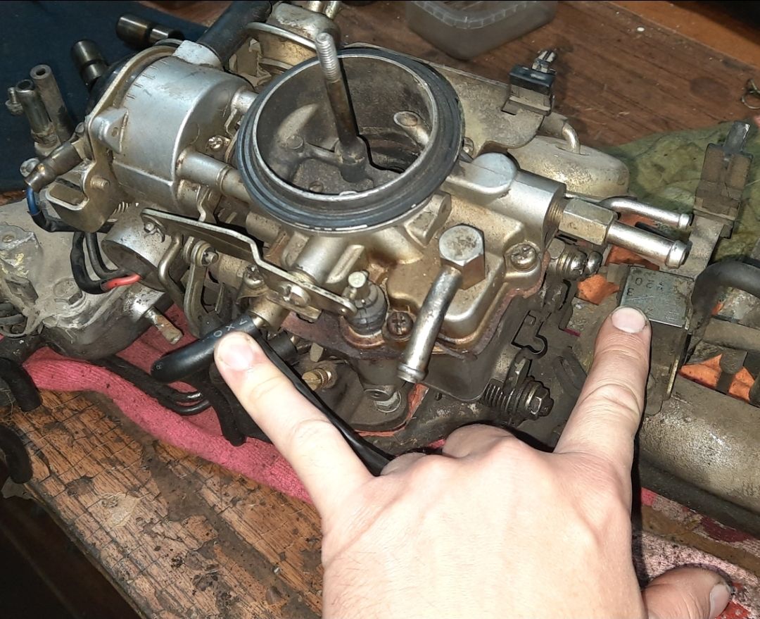

Ещё при развороте коллектора, снизу две трубки. Одну выкинуть сразу, потому как на EGR. Вторая трубка немного повеселила - соединяет верхнюю часть карбюратора с электромагнитным клапаном вентиляции поплавковой камеры.
Напрямую там не более 15 см. С загибами может 20 см получится. Но эту трубку зачем-то с карба пустили вниз под коллектор, потом в сторону термостата, потом разворот в обратный путь, потом опять наверх к этому клапану. Не поленился взял рулетку, насчитал 70 см этой трубки.
Может и вправду субару проектируют японские пэтэушники 🤭
