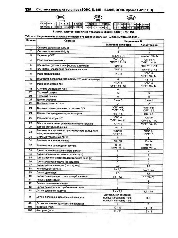

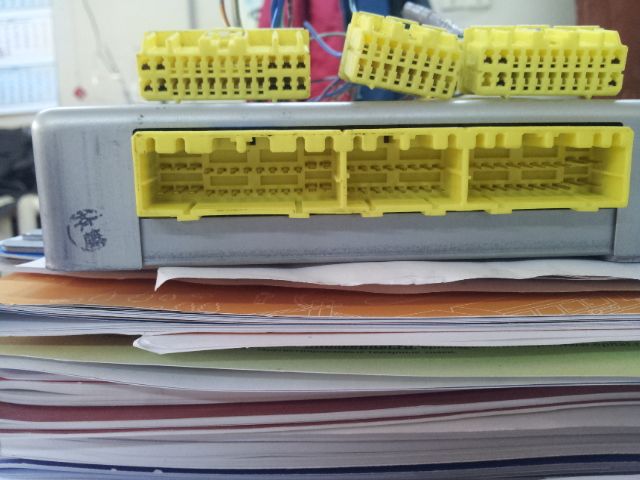

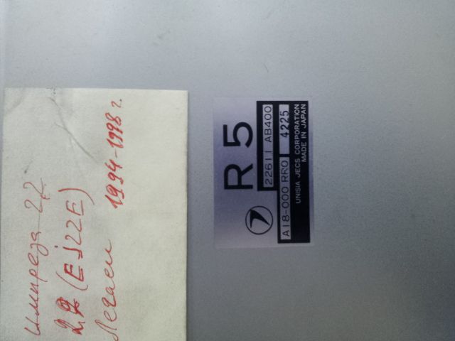

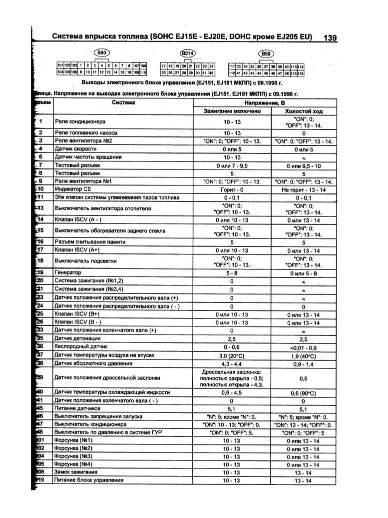

Помогите  с распиновкой блока 22611АА400 или (680) нигде нет,  ни в Автодате ни в Мотордате. Двигатель EJ22E  Легаси 1994г  из Японии. SOHC распределительный впрыск МPFL. Блок покупал в Германии. На блоке три жёлтые фишки по 26-16-22 пина соответственно.

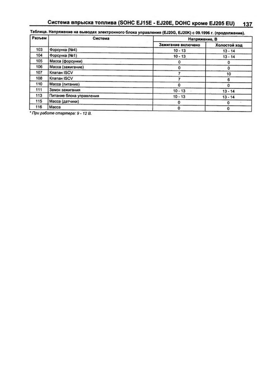

Наверно не подойдет, т.к.  клемы 113 и 115 в блоке соединены между собой (сегодня прозванивал и смотрел),
а согласно этой распиновки (разъём В113) клема 113 питание, а 115 масса датчика.
За информацию спасибо.
