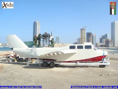

eXmajor-KP, если я правильно понял по фото и отдельным комментам,
то сейчас китайцы свой экраноплан на эмиратщине юзают?
С целью формирования там рынка сбыта?
    19,2 КБ · Просмотры: 128
eXmajor-KP, если я правильно понял по фото и отдельным комментам,то сейчас китайцы свой экраноплан на эмиратщине юзают?
...чуток не так!
...юзают Арабы!
...строили Китайцы! /в Поднебесной!/
...а проект пренадлежит БРАТЬЯМ СЛАВЯНАМ /рус+укр/...
...боьше пока сказать ни чего "могу"...
...а на счёт рынка сбыта!
...в Заливе он огромен, чего стоят одни персюки /...иранцы!/
...@ S_Vladimir...интерес есть? ...пиши на е-майл!
...у немцев например не пошло...
...аналогия с Dornier CD-2 Seastar, баснословная цена, и завышенная самооценка...
...своего "современейшего" самолёта - двадцатилетней давности! :🙂
...якобы - "гуд квалитат"! ;D...а на самом то деле :-X ...ИМХО!
...да за такие деньжищи!!! ...1001 ночь!!!

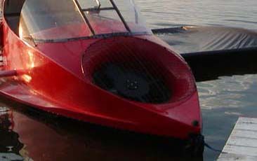

@ Alex_520    Александр, а от чего вращается на 19XRW Hoverwing™ нагнетающий винт?Неужели трансмиссия от маршевого  или электропривод от гибридного мотор- генератора?
Всё таки @ Alex_520  точнее напишет,у него там друг побывал,раз друг катался значит конструкцию наверняка знает...
Будете долго смеяться. Но подъёмный вентилятор во вращение приводится ремённой передачей от маршевого двигателя. Причём один НУ ОЧЕНЬ ДЛИННЫЙ ремень проходит под сидушкой пилота и пассажира.
А вентилятор чуть ли не топором выстроган ;D
Вентилятор на Ховервинге действительно далеко не
оптимальный - всего лишь 4-х лопастной.
Похоже из экономии взяли первый попавшийся, от грузовика.
А для отдельных подьёмных вентиляторов из условия
обеспечения давления идёт как миниум 8-10 лопастей.
Ну,с кетайцами всё давно понятно,а за братьев -славян стыдно... 🙁
Однако похож на вышеупомянутого "Казанского монстра"!
Наверное ЛТХ будут такими же. ;D
