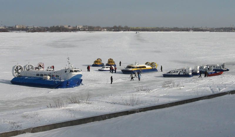

… в первый день мероприятия состоялась регата СВП – гонки, показательные выступления,
а так же покатушки для публики. Мы с приятелем прокатились практически на всех
типах участвующих СВП !

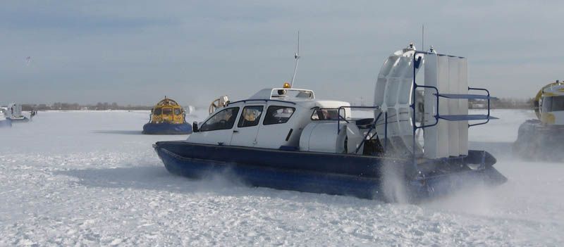

… вот эта платформа вполне могла бы быть «прокачана» до экраноплана типа «А»…
    51,7 КБ · Просмотры: 133

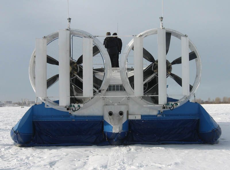

… в это время Валера, не имея каких либо начальных навыков вообще,
успел протестировать, порулить большей частью из присутствовавших аппаратов:
(разве что кроме самых-самых больших – 20ти и 48-ми –местных СВП)
форма МЧС и «волшебное слово» делали своё дело: ему охотно уступали место за рулём…
    34,2 КБ · Просмотры: 134

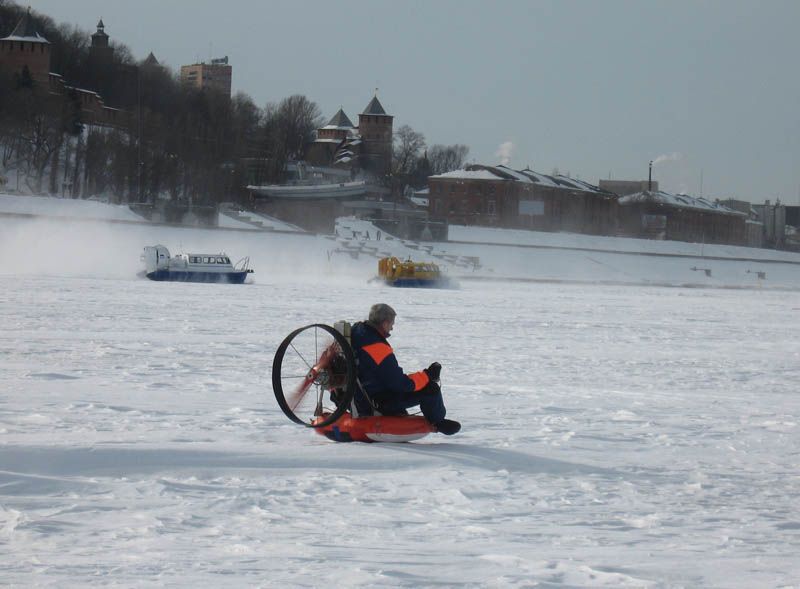

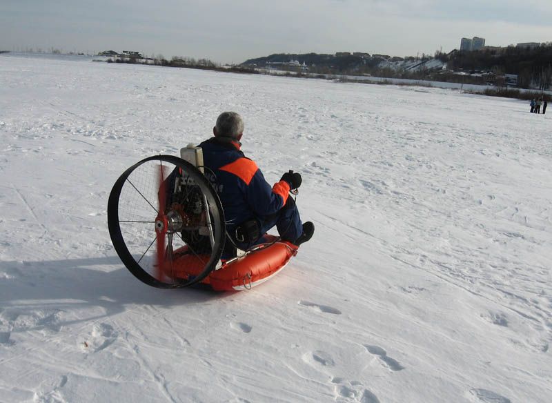

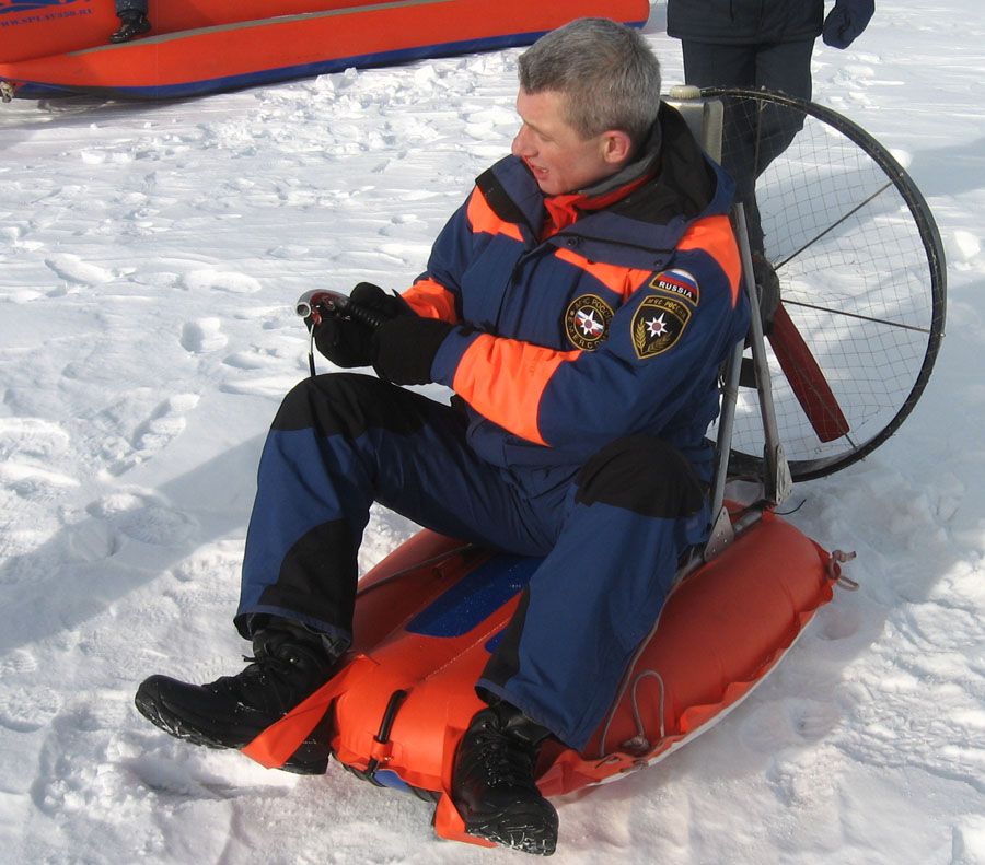

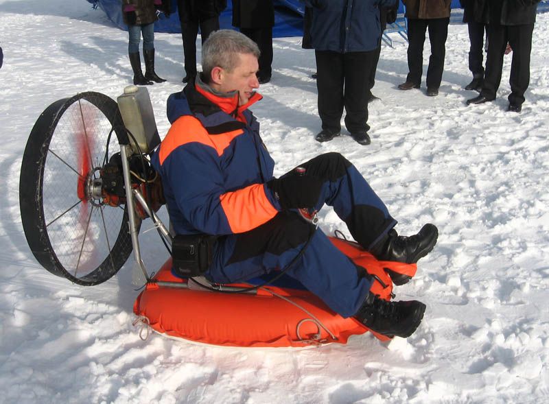

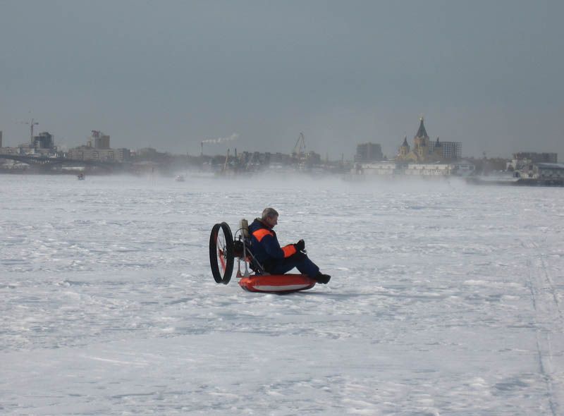

Гвоздь программы - самое маленькое ТС на "подушке"!
       Новое секретное оружие Российских МЧС :
    115,6 КБ · Просмотры: 134
Джеймс Бонд нервно курит в сторонке:
    84,8 КБ · Просмотры: 139
    65 КБ · Просмотры: 129
    42,1 КБ · Просмотры: 137
    53 КБ · Просмотры: 127

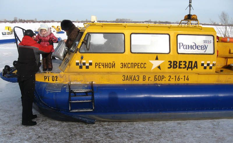

Вот такое, приземленное, использование экрана,
  органично вписалось в траспортную инфраструктуру Нижнего Новгорода и области.
(а также ряда других регионов страны)
    66,8 КБ · Просмотры: 135
У нас, в Самаре, круглогодично эксплуатируются около десятка различные СВП как маршрутные такси через Волгу. Уже даже свалка из отработавших ресурс образовалась...

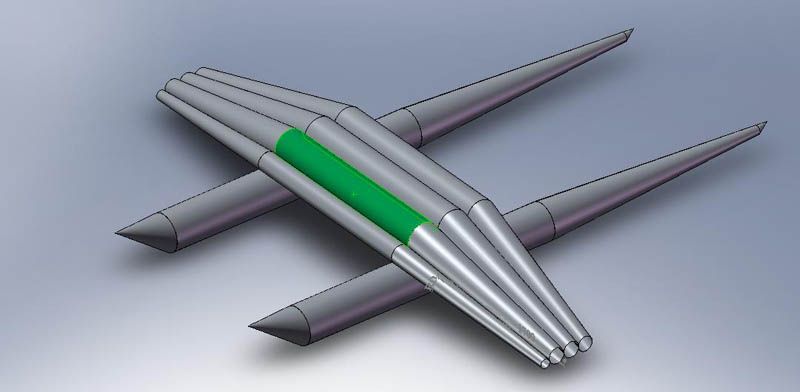

На второй день Нижегородского мероприятия состоялась
конференция, на которой, в числе прочих вопросов,
были представлены два проекта экранопланов.
Серегей Смирнов представил концепцию надувного экраноплана:
(он же автор "секретного оружия МЧС")
    26,8 КБ · Просмотры: 141

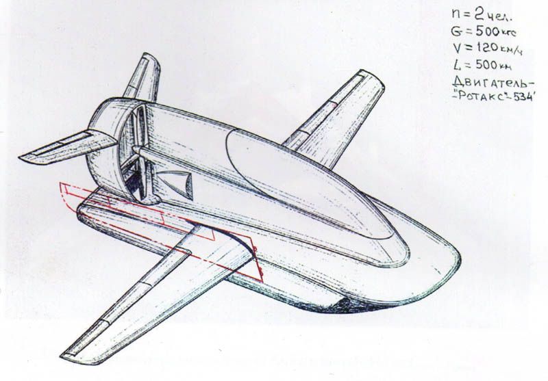

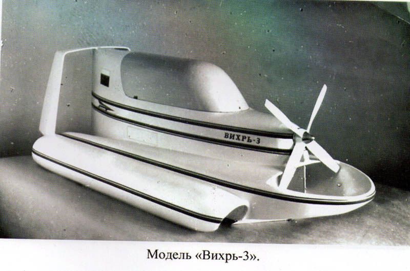

В книге "Вихри в упряжке" описаны работы по созданию самого
нетривиального способа поддува для СВП и экранопланов.
А также представлен ряд различных проектов экранопланов
и платформ на основе этого способа.
    54,6 КБ · Просмотры: 174
    65,3 КБ · Просмотры: 176

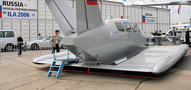

Сергеич!
У Вас  в заливе такой "не покатит".  :IMHO
Высота волны более фута для него означает одно - переход в водоизмещающий режим. Бегать на экране хорошо он может лишь в штилевых условиях при почти зеркальной поверхности.
У вас такое "зеркало" в заливе часто бывает? :🙂
Да и зимой, по замерзшей реке, идеальной на первый взгляд дороге,
на Акваглайде далеко не уедешь:
Изначально Акваглайд тоже был заявлен к участию в прошедшей Нижегодской регате СВП,
но в последний день они отказались.
В первый момент, когда я услышал обьяснение причины неучастия Акваглада
в регате – что мол, отказались, потому, что на морозе типа сложно будет его собрать,  я удивился:
а что собственно мешало пригнать его без раборки, своим ходом – им по Волге, до Нижнего то рукой подать!
И тут же, припомнив свой опыт рулёжки МАРСом, особенно когда на пути иногда попадались торосы,
стало всё ясно:
По большому на Акваглайде зимой по рекам  то и не поездишь. Конечно, можно возразить – что у них на сайте есть видео, где Акваглайд несётся над замезшей рекой. Всё верно – на реке всегда можно найти один болене-менее благополучный участок, и… снять на нём рекламный ролик.
Да только на реальных маршрутах таких участков не напасёшься!

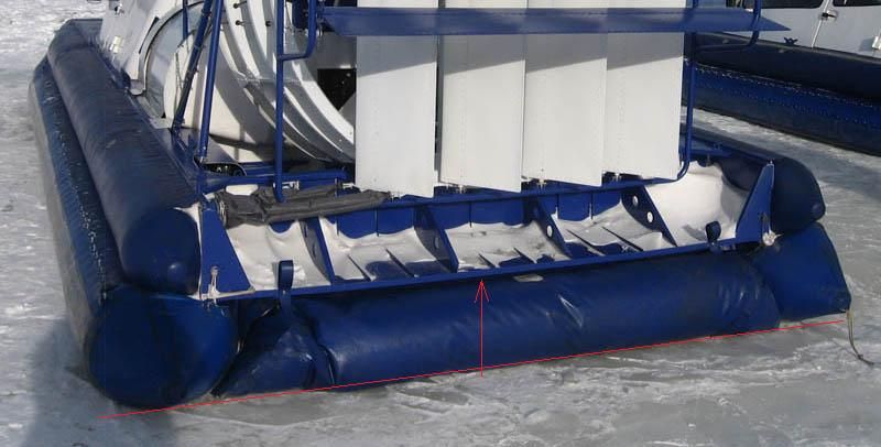

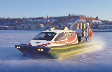

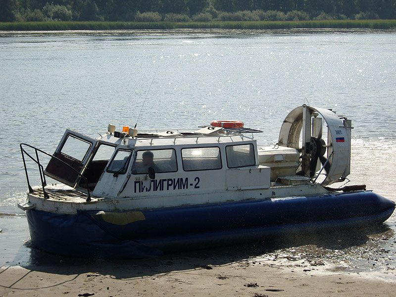

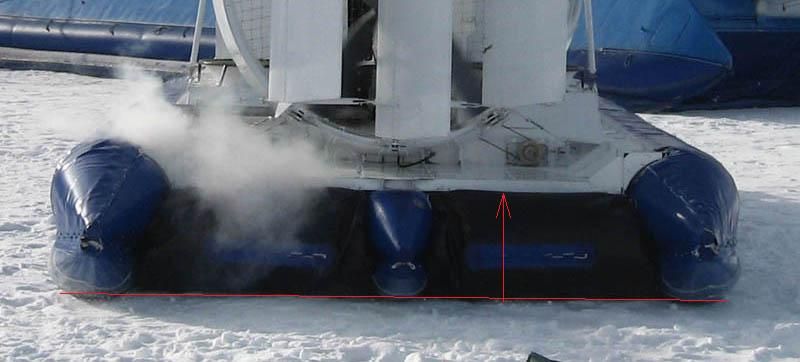

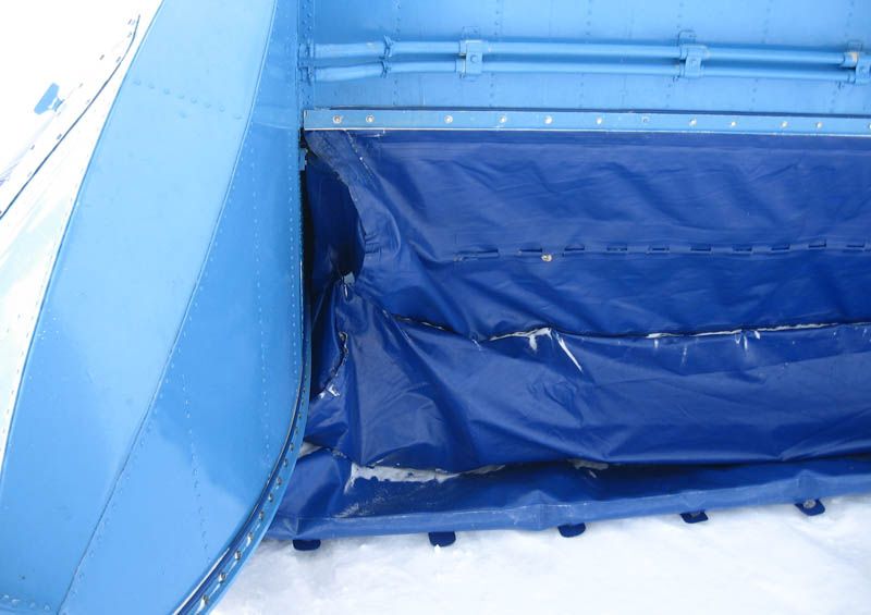

МАРСа от умеренной высоты торосов спасает высокая посадка (клиренс), баллонеты в два яруса (винчестером), меньшая ширина платформы и вдвое-втрое более низкая скорость.
А посмотрите с этой позиции только на посадку Акваглайда:
    44,3 КБ · Просмотры: 170
А вот, для сравнения, МАРС и Хивус:
