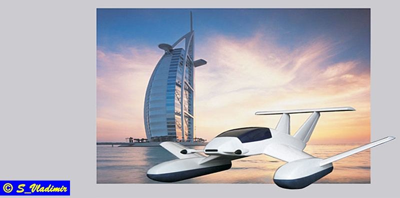

[edit]...Демонстрируя великолепную устойчивость и управляемость в обоих качествах, она опровергает мнение, что экранопланы не могут хорошо летать в качестве самолета.[/edit]

@S_Vladimir...Владимир Анатольевич...через оперу не фурычит, вышел через Google Chrome...
...возник огромный интерес
Хорошо, Павел Сергеевич, с оперой постараемся сделать
чтобы и в ней тоже работал.
А с интересом по экранолёту - что именно интересует?
(вопросы лучше в личку или на мэйл)

To S_Vladimir
Инновационная концепция позволяет создать не просто экраноплан, а получить отличную альтернативу обычным гидросамолётам – такой летательный аппарат, по сути, и является полноценным гидросамолётом, только с более широкими возможностями,
-замечательно сформулированная концепция,аппарат будущего!Но...
Относитетельно вашей разработки "Сигма-дж":
Вызывает сомнения несущая способность поплавков.Опять же чисто визуально...
Вызывает сомнения продольная устойчивость аппарата при полёте вне экрана.
Какая нагрузка на мощностьи удельная нагрузка на крыло были у модели?
Кажется и[highlight] это просится в экранолёты[/highlight]?! :IMHO 😉    http://www.avia-n-aero.ru/read/tmDiskoplan.php
Мне кажется даже есть смысл вот на подобной конструкции http://www.youtube.com/watch?v=fRThDxlqMVg&NR=1&feature=fvwp попробовать крыло дисколёта...Быстро - съёмное разумеется и жесткое пластиковое видимо. Уж очень заманчивые у него характеристики судя по поляре...
Вызывает сомнения несущая способность...
...вызывает сомнения продольная устойчивость аппарата при полёте вне экрана.
...когда я ещё только стороил SIGMA-J, у большинства одноклубников-моделистов,
вызывала сомнение и способность Сигмы летать вобще.
В числе сомневающися был и наш дядя Витя,
один из опытнейших пилотов-моделистов всея СНГ.
На пилотировании как самых тривиальных,
так и самых немыслимых летающих
предметов он, что называется собаку съел!
Ему и доверил поднять в воздух  SIGMу...
(и это едиственная моя модель которую я не пилотировал сам лично)
Так вот - надо было видеть изумлённо-восторженное Витино лицо
(да и одноклубников тоже)
когда он поднял Сигму над Владимирским аэродромом 🙂.
После посадки он только и сказал:
Ничего в ней не меняй! Летает ОБАЛДЕННО!)))
Вот так  😉
