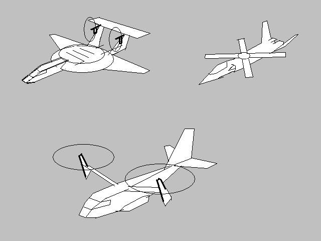

Вот три примера комбинации самолёта с вертолётом: в одном переоценили воздушную подушку и недосчитали многое  :~~); в другом есть несовместимый с жизнью режим полёта :STUPID; третий америкосы приняли на вооружение, а когда начинали струдом в воздухе держался, доделали-летает :~).
  Не ставьте сверхзадач и не урезайте до безобразия, правильно поставленная задача сама из тупика выведет :IMHO.

Если вспомнить историю, люди давно мечтают совместить несовместимое
Да - при чем забывая о здравом смысле, прежнем опыте и существующих наработках. А иногда и о законах природы. Как правило мечтатели лишены критического мышления и склонны переоценивать собственные выдумки. Тем паче - если дело пахнет кредитом или грантом (в случае с экранопланом - вряд-ли кто даст в ближайшие годы - памятуя о тяжкой судьбе инвесторов Акваглайда )...
У американских творцов Оспрея вполне получилось освоить многомиллиардное финансирование и долгие десятилетия заниматся бесполезным скрещиванием еша с ужом. Результат налице - сложная, дорогущая, слабовооруженная, с недостаточным габаритом грузового отсека машина оказалась ненужна армии США - только морпехи и взяли несколько штук. Наплачутся. Ну да деватся им не куда было.

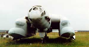

Гибкое ограждение АВП -поднимает корпус аппарата над поверхностью позволяя преодолеть препятствие - С потерями в гибком ограждении там приходится мирится ради проходимости/мореходности при меньшем расходе воздуха - щель по периметру ГО АВП - десятки миллиметров, а высота поднятия платформы - корпуса АВП - уже тысячи мм - считая высоту ГО. Совсем другое - жесткий поплавок катамарана который сам корпусом и является... Воздух просто будет иметь трение о внутренние стенки поплавков и завес. A какую пользу принесет ограждение если потребная высота подьема - метры ? Не - не зря они вертикально не взлетали.
В конкретно взятом ВВА-14 режим воздушной подушки необходим лмшь для отрыва от водной поверхности и,соответственно,избавления от трения об нее,равно как от необходимости преодоления этого пресловутого "горба",который и заставляет тратить лишнюю мощность при взлете.На этой минимальной высоте и развивается скорость,потребная для свободного полета,когда маленькие крылышки ВВА-14 создают около 90% подъемной силы;либо продолжения полета в режиме именно экраноплана,когда аэродинамическое качество действительно очень высоко.
Самолет ВВА-14 создавался для военных целей - поэтому обсуждение его возможной эффективности выходит за пределы компетенции,равно как и целесообразность продолжения/прекращения работ по такому типу ЛА.

В случае ЛА типа ВВА-14 в процессе разгона вообще отсутствует качественное изменение режима и потери энергии на волнообразование оказываются минимальными,что и достигнуто путем оптимизации соотношений и взаимным расположением крыла,центроплана,скегов и остальных элементов создания подъемной силы (математика чего мне,увы,недоступна);посмотрев на приведенное выше (или иных),фото аппарата при взлете с воды,в этом легко убедиться.

Что и не удивительно - поплавки тупоносые, без штевней, закругления (!) бортов и носовой оконечности переходят непосредственно в килеватые днища - и это уже после переоборудования на жесткие спонсоны - и отхода от вовсе фантастических надувных... Честно говоря - не видно здесь особой продуманности 🙁 - полет фантазии - да - виден, но не более того.
Нет ни малейших сомнений - аппарат должен пройти все режимы при разгоне по воде - от водоизмещающего , через горб - на глиссирование - и лишь тогда он достигнет скоростей где крыло станет эффективным. Нет во всем этом навороте никаких чудес. При всем уважении к Вам и , конечно, к Бартини.
Хотелось-бы спросить - откуда у Вас данные об старте с ВП (носовых и кормовых завесах - их организация по крайней мере затруднена - посмотрите сами) - во всех доступных источниках говорится лишь о чисто вертикальном взлете - на тех 12 движках.
