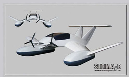

 Дизайн хорош, но мне галоши на экранолёте ненравятся, над АВП он лучше поработал, я бы также сделал. А "Экранобайк" совсем дрянь, Алексеевская схема не для микро-аппаратов. Из этих АВП-ЭКРАНОПЛАНОВ можно сделать и ЭКРАНОПЛАН-АВП, дизайн не пострадает, а скорость и ресурс юбки будут лучше (так мне думается).

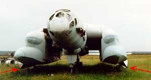

 Бартини был прав! :IMHO Если взять и к его схеме добавить крыло потолще, двигатели с пропеллером и немного фантазии, всё получится!
 :question Подскажите, кто видел, снизу на поплавках (на аппарате Бартини) случайно не крылья?

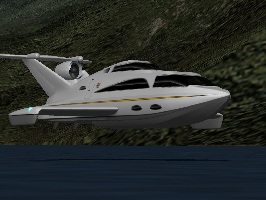

Вот Вам Ваше ТЗ - дерзайте - специалист 🙂 - и не забывайте советоваться с Заказчиком, и сказать сИкокА стоит (не подумайте только что я покупаю) 🙂 - хе-хе.

Вот Вам Ваше ТЗ - дерзайте - специалист  - и не забывайте советоваться с Заказчиком, и сказать сИкокА стоит (не подумайте только что я покупаю)
Дураки во всём мире водятся, много их у нас в Отечестве встречается, но оказывается и в синайских песках тоже без них не обходится – при таком ТЗ не только Инвестора не найти, но и конструктора грамотного тоже…
Удачи Вам…
А картинка – вообще ОТСТОЙ ИМХО, гибрид скоростного катера и реактивного экра по алексеевской схеме. Со всеми её недостатками, особенно сверхвысокими удельными расходами топлива. Зато внешний вид – на удовольствие клиентов из США, там такие «леденцы» красиво нарисованные  любят…
а картинка конечно красивая..но нет же солнечной палубы!!!! позагорать негде..! :IMHO
