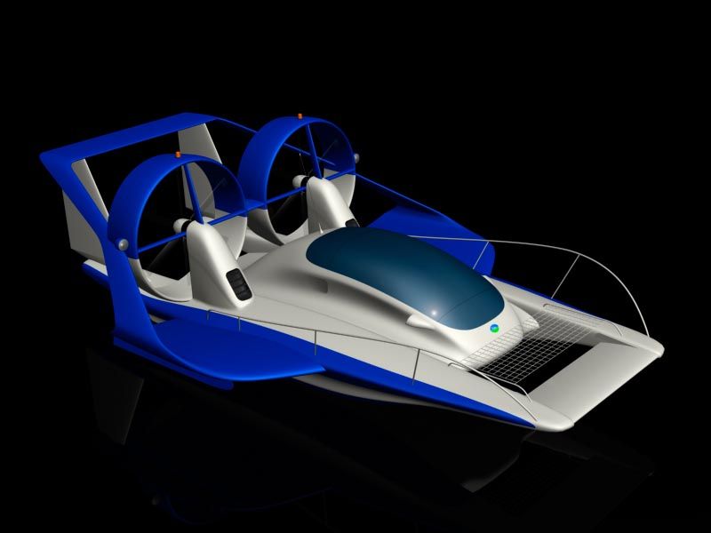

Правда "новешее поколение" сильно напоминает модифицированную Иволгу:
тянущие винты передаланы на толкающие
(об Иволге упоминают и сами разработчики)
    62,8 КБ · Просмотры: 179
... да ещё пожалуй и наличием статической воздушной подушки на старте.

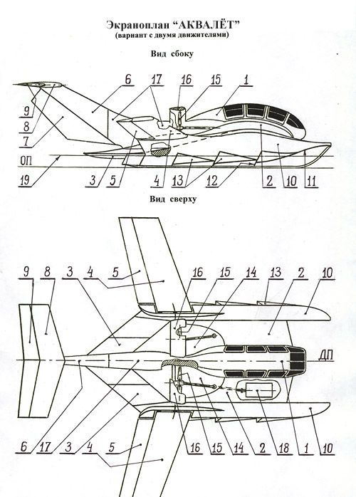

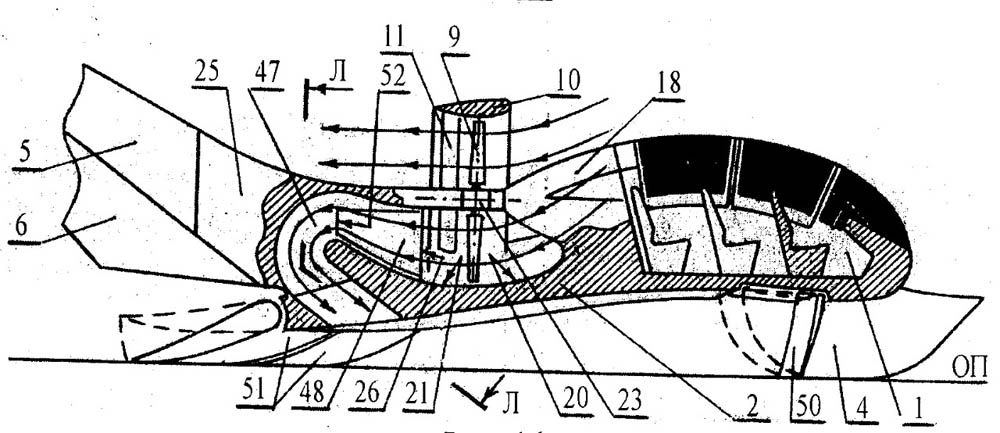

Владимир,
по Аквалету посмотрите
http://www1.fips.ru/fips_servl/fips_servlet
и http://www.fips.ru/rupatimage/0/2000000/2300000/2330000/2337000/2337022-66.tif
По-моему, товарищи перемудрили  :-?
Скорей пытались упростить: вместо раздельного
сделать совмещённый движительно-нагнетательный комплекс,
тогда как совмещённый способ создания ВП малоэффективен
для экраноплана
(этот способ приемлим только для обычных аппаратов на воздушной подушке - потому, что они относительно тихоходны,
да и то - только для самых маломерных из них)
что, кстати уже давно было пройдено дедушкой Фишером
в его HW-2...
    88,7 КБ · Просмотры: 138
... можно конечно прокомментировать и другие проколы этого проекта... но:
может и не стоит всерьёз судить по этим эскизным картинкам украинских парней:
вполне возможно, что это только "обёртка"-обманка для публики,
или заманушка для инвесторов,
а на самом деле рабочий проект возможно выглядит совсем-совсем по другому... 😉
