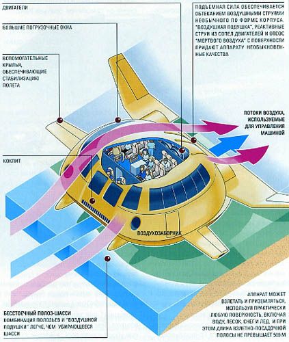

    53,5 КБ · Просмотры: 163
У них проблем с такой компоновкой будет куча в АРМАКе (если они туда сунутся). Например одна из них - с аварийной эвакуацией паксов 😎
Проблем не будет никаких...как и в предыдущие 20 лет.
