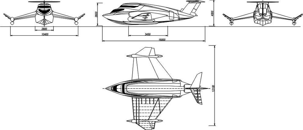

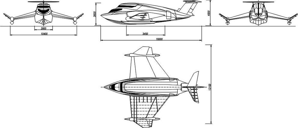

Прошу не смеяться над проектом. я же не специалист-авиатор. Конечно же без знаний сложно. Здесь все на мое усмотрение.

Мария,
для помощи в проектировании от вас нужна хотя бы минимальная информация:
какие задачи для МЧС должен решать экраноплан?
Или хотя бы сколько человек перевозить ?
Похож на этот или нет:
http://www.hs-ships.ru/pages.phtm?f=2&p=32
http://prospekta.net.ru/uploads/posts/2009-07/1246534017_111.jpg
http://prospekta.net.ru/np902c.html
У вас:  Больше, меньше, или просто другой ?
P.S. Картинка с вашего последненго поста у меня почему-то не открывается.
А у Glbal Hawk (это такой американский беспилотник)   http://www.nasa.gov/externalflash/GRIP/  можете взять решение воздухозаборника двигателя: он в корме, как и вас.
   Спроектированый экраноплан предназначен для поисково-спасательных операций на просторах морей и океанов с удалением от берега до 2,0 тыс. км, в ходе которых решаются следующие задачи: поиск и спасение людей с терпящих аварию судов и самолетов, а также людей, плавающих на коллективных или индивидуальных средствах спасения; спасения моряков-подводников; оказания спасенным квалифицированной медицинской помощи; доставки в район аварии спасательных партий, спасательного и аварийного имущества, в том числе и предназначенного для подводных работ; Кроме этого экраноплан-спасатель может обеспечить доставку спасательных партий и их имущества при авариях на морских буровых установках и платформах, эвакуацию с них работающих специалистов
оказание помощи и эвакуация населения при стихийных бедствиях на побережье морей.
Иволга 12-местная
для спасение людей с самолетов  (от 100 до 300 человек) и подводных лодок (на атомных экипаж- те же сто человек) схема Иволги не подойдет.
У вас другой масштаб.   🙂

О! Спасибо! Только мне пока трудно к какому-то конкретному типу отнести проект. Так смесь бульдога с носорогом. Хвост оттуда, нос отсюда...
