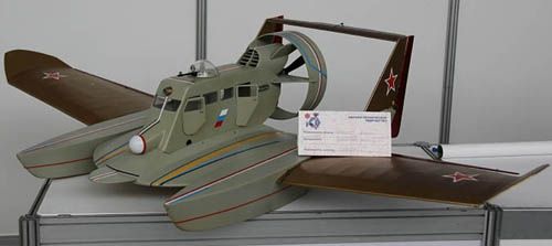

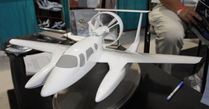

Нереальный лишь расход,а от него и дальность. И я догадываюсь,как это получилось. Про ходу и площадь крыла я информации не увидел,по удельной нагрузке также.
Про 30 чел. также! С весами есть 1 нестыковка,но в целом,они нормальные. Аэродинамическая компоновка -вполне правильная. Посадка-высадка-тут долго можно рассуждать.Откуда взялся 1м высоты поплавка над ватерлинией? В общем, серьёзный просчёт лишь расход=дальность. И текстовое описание проекта,конечно... 😉
Про 30 чел. также!
Про 30 человек в самом верху таблици написано, нагрузку посчитал просто взял план сверху растянул пропорционально до указанного размаха крыла и вуаля считаем всю геометрию какую пожелаем, 1м имелось ввиду не ватерлиния а расстояние по горизонтали от края кабины до края поплавка,  да там не прощет там просто вообще небыло ни каких расчетов просто написали желаемые цыфири и усё. писал про компоновку в смысле центровочную, слишком большое плечо от 25% хорды до центра кабины и соответственно нечем будут её регулировать, всё что переменное всё только в перед можно добавлять, конечно во всех ситуациях можно выкрутиться, сделать аля доп бак в киле  ;D и автоматикай регулировать центровку  😉
Вообщем много несоответствий , писать можно долго, автору стоит ознакомиться с серией книг под названием "проектирование самолетов"
Абсолютно "Лунные" проекты, не реальные в техническом воплощении... и технически безграмотные

Шувалов в этом проекте, насколько я знаю, пытался решить вопросы интерференции и обеспечить ламинарное (!) обтекание на крейсерскос режиме. Пока на мат. моделях и в трубе. На сам проект уже несколько лет пытается найти инвесторов. Увы...
Что касается нагрузки на крыло и расхода топлива - этим ляпам уже несколько лет. И стоят они там, по-моему, чтобы "зацепить" читателей.
А может, они так считали  :~~)   :~)

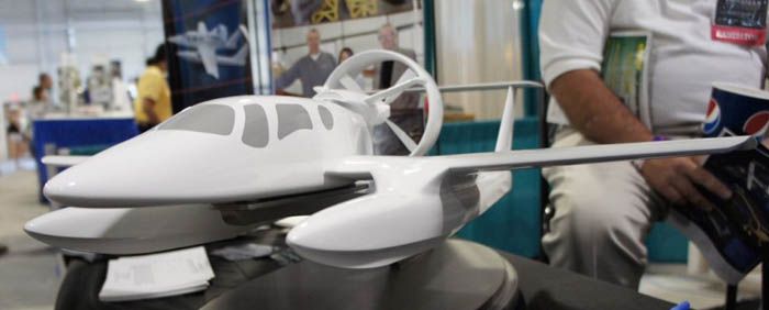

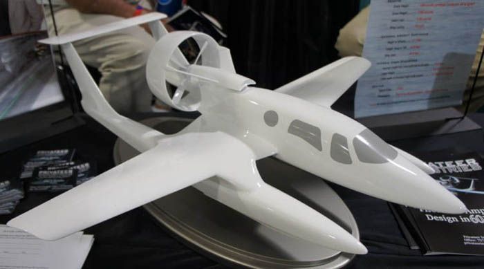

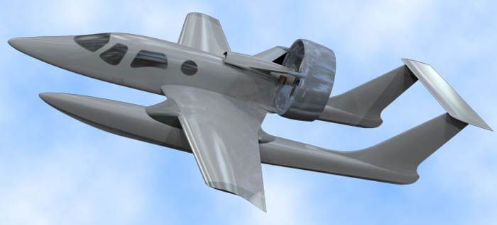

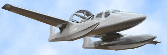

По задней кромке центроплана-перевернутый регулируемый закрылок, как на БОК-5.  При подъеме его вверх получится аналог S-образного профиля. Плюс вынос вперед ОЧК. При подлете аппарата ЦД сместится назад. Все это планирую испытать на RC модели- степень выноса, углы отклонения.
В крайнем случае введу ГО между килями,которые уже представляют собой V-образное оперение.
Вот почти экранопланный дизайн:
между поплавков сделать центроплан с большой хордой,
да добавить некоторые прочие "мелочи" 😉.
