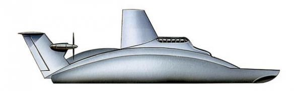

Пилот такого экранополза не может контролировать траекторию разворота, тем более - корректировать её...Для этого и нужен КРЕН
Для искривления и контроля траектории при развороте необходимо создать боковую силу.
В случае крена она возникает как проекция от подъемной силы. "На экране" крен приводит к необходимости увеличивать высотуа, а значит, к потере экрана.
Создание боковой силы без крена возможно средствами НУБС (непосредственного управления боковой силой).
Речь идёт про изменяемый вектор тяги?
Или про верикальный гребень (по сути тоже крыло поставленное вертикальноа) - как на проекте "Коламбия"?
