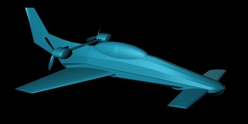

Пост №2471 ....Шувалов перетащил ее из ветки про тандемы (мои краткие пояснения тоже там . Напоминаю, что это самолёт с экраннам эффектом.)
Вот и давите снова на "обзор"
На пробу.
    13,3 КБ · Просмотры: 175
Появилось а в предпросмотре показывать не хотел(а, о).
Идея в общем такая, можно соосные винты посередине поставить по двухбалочной схеме. Балки в вертикальной плоскости.
Я это все к посту 2669.
При чём здесь винты..я не вижу экраноплана(лёта):
- чем водоизмещаемся
-где скеги
-это "классическая" утка иллюстрация к той страничке Белавина(заведомо неустойчивая на экране) --большая производная Супо альфа ПГО -и потому большой сдвиг фокуса по углу атаки вперёд при относительно малом сдвиге фокуса по высоте вперёд (мала хорда ПГО)
Если бы применить дисковую форму ПГО в плане ...тогда другое дело!...и ещё множество вопросов...

чем водоизмещаемся
Присмотритесь, там трехреданная лодка. Транцы углом.
сЗадней поверхностью 3 получается.
Маленькие шайбы-поплавки на коцах консолей, конечно будут, больше для того, чтоб при крене и боковом скольжении рикошетировала. На модели особого эффекта не дают, а при буксировках (когда аппарат на предоставлен сам себе, а его принудительно направляю по курсу) возникают некрасивые моменты, похожие на "голандский шаг".
Для крыла со значительным сужением - это не так актуально, как для прямоугольного.
Про фокуса спорт не затевайте, раскатаю 100% :IMHO.
Скажу только, что аппарат летает не на ПГО, поэтому Ваши доводы более, чем смешны.
Су по альфа больше, простите, чего или где?
Про вопросы может подискутироваь.
