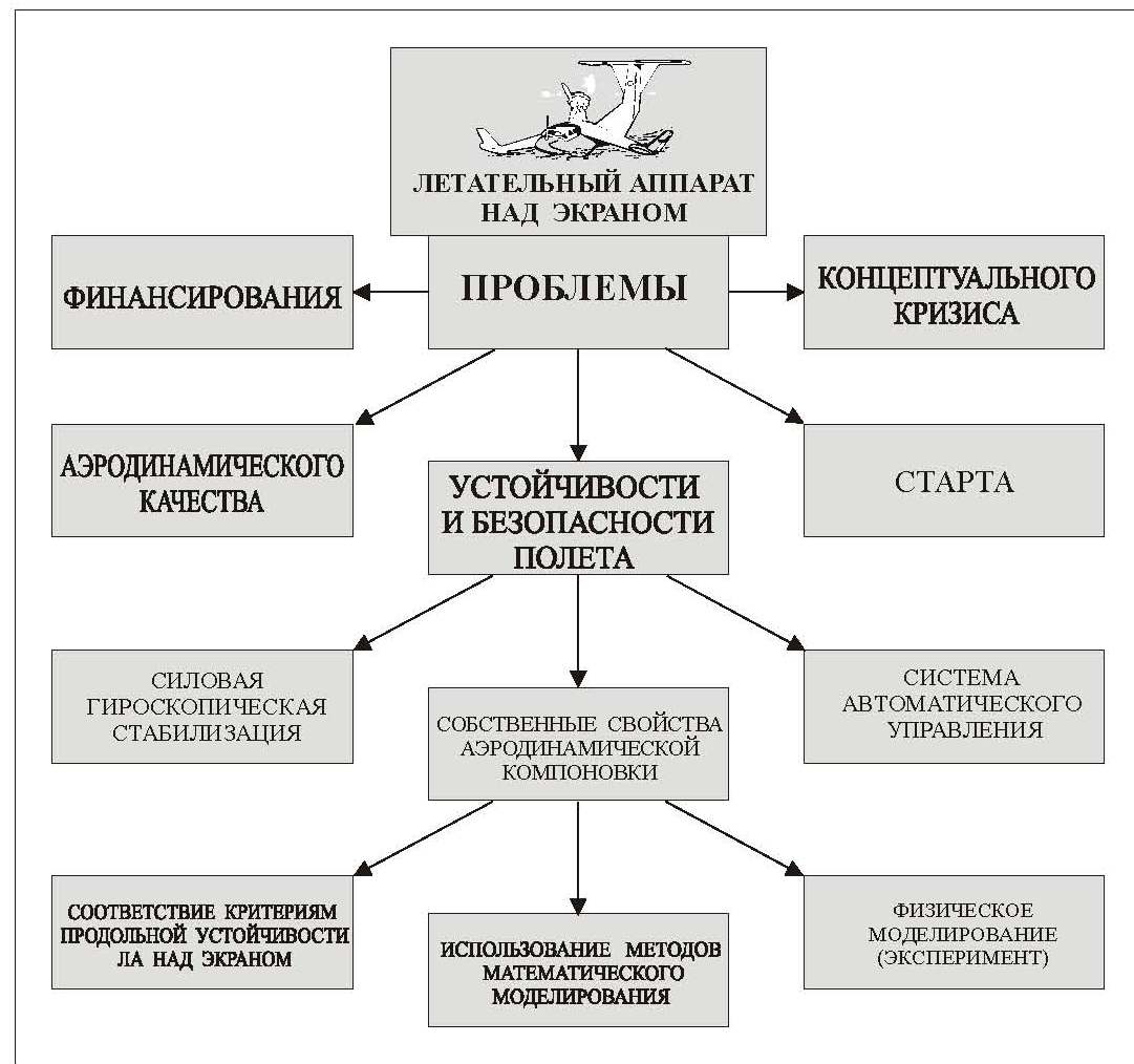

Посему прошу обратить внимание на "картинку" и ответить на первый подвопрос главного вопроса
1. Если у современных ЛА без экрана возможно достижение  аэродинамического качества от 20 до 60 единиц, то какое его значение д/б у современного конкурентоспособного экраноплана?

Уважаемый@ Shuvalov  Какой вопрос вы имели ввиду и для чего разместили структуру,она ничего не объясняет...Для малого экра аэродинамическое качество также не актуально как и экономика,достаточно будет не хуже самолётного,возить то больше самолётного не придётся...А вот о безопасности грех не подумать,хорошо бы приблизиться к авто в этом показателе.У экров здесь будет ,ИМХО,небольшая фора перед авто,ширину дорог не сравнить с речными магистралями крупных Российских рек да и плотности движения как у авто на реках в ближайшее время не предвидится...
А на кой тогда ...  нужен он,а не гидросамолёт? :-?
Уважаемый и мудрый@ KAA  Прочтите #3171 где говорится о целесообразности малых экров в личном пользовании как водномоторной техники...Что касается сравнения с самолётом,во первых значительно дешевле,во вторых проще в легальной эксплуатации...Авиация простому обывателю становится всё более недоступна ,а в сравнении с простыми катерами экры класса В,С значительно интересней!
Остаётся решить проблему устойчивости и компоновки

А что помешает? Готов выслушать любую критику. Только предметно.
Понимаю? картинка была уже сформирована, поэтому на ней шайб-поплавков нет. Согласен, и поставил бы.
Дальше-то, что? Что такому аппарату помешает иметь качество 30, удельную назрузку не меньше самолетной, коэффициент влияния экрана около 1,6, максимальную скорость в экране +30% от крейсерской (без вмешательства механизации НП) и летать (УСТОЙЧИВО) над  реками и водозранилищами в хорошую погоду?

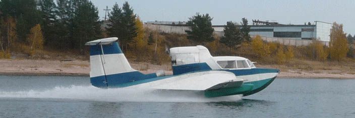

на сегодняшний день единственный  действующий (находящийся в эксплуатации)
                   экраноплан представлен всё той же  классической (Липпишевской) схемой:

Владимир Седых, дейтвительно, сделал экраноплан.
Не абы что, не очень устойчивый, но летает. ОН ЕСТЬ.
Так бывает, начинаешь что-нибудь с малого, вырастает огромный проект. Потом думаешь, как же я его так сам осилил. Да, Владимир слелал в одиночку аппарат. Как говорится, честь ему и хвала. Трудно это.
Кто из известных в РФ экранопланостроителей чего-то летающего ещесделал, в одиночку.

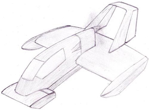

Разве вот эскизик одного из испытанных вариантов:

Вы ее, действительно, бесперспективной считаете?
По результатам опытов и т.д. счёл что есть более
перспективные решения.
И... главным фактором здесь был отнюдь не вопрос - устойчива-неустойчива 😉

"Опытов" - это как? В трубе?
Интересно, если летала, то как летала?
Тут еще через ЦТ вектор тяги не устанавливали?
И внизу, что выделено, это СВП?
А, вот это, я думаю, все-таки, зря.
А еще показалось, что нос перетяжелен. ЦТ где-то в районе ПК крыла должен быть (судя по площадям), а по компоновке кабины - подальше вперед.
И плечи (все), Имхо маловаты, а поплавки на крыле наоборот. Как-то на всех моделях проявляется (и не только у Вас). То ли дань дизайну, то ли для обеспечения удобства погрузки-разгрузки, то ли из чрезмерного желания по-максимуму использовать ДП.
А вообще очень похоже на модель Суржика (по-моему, в его патентах есть), между прочим, типа, главного конструктора СДП-09, которого Вы нещадно критиковали.
