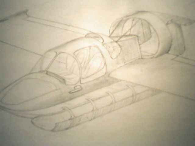

Экраноплан.
А еще показалось, что нос перетяжелен.
Да, Феликс, действительно - показалось: эскиз не совсем в точных пропорциях.
В общем, не берите в голову:
и ПГО на самом деле несколько покрупнее было, и т.д.
Были и другие, с другой геометрией, но... разве сейчас
это столь уж актуально? 🙂

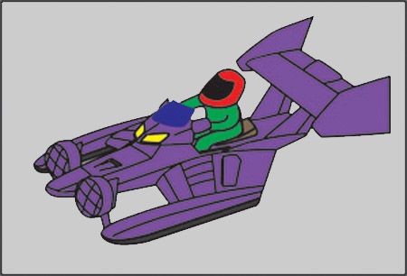

А как вот этот вам покажется,платформа плоское дно с надувными баллонами по бокам катамаранного типа..
    21,4 КБ · Просмотры: 187
Летающий аэроглиссер! А чем он вам не нравится? Любое изделие на выпуске является какой- нибудь пародией. Этот точно ничего не имеет общего с вышеназванными недоСВП и полусамолётоми и это ваше категоричное
Только к "экрам" ВОТ ЭТО отношения точно не имее
просто улыбает...Всё что летает вблизи поверхности в зоне экрана можно отнести к "экрам" ,а этот пока что только в стадии проектирования - изготовления,и не понятно что в итоге получится - экрано ЛЁТ или ПЛАН. А может и просто глиссер,как Касатка - 5 ,например 😉

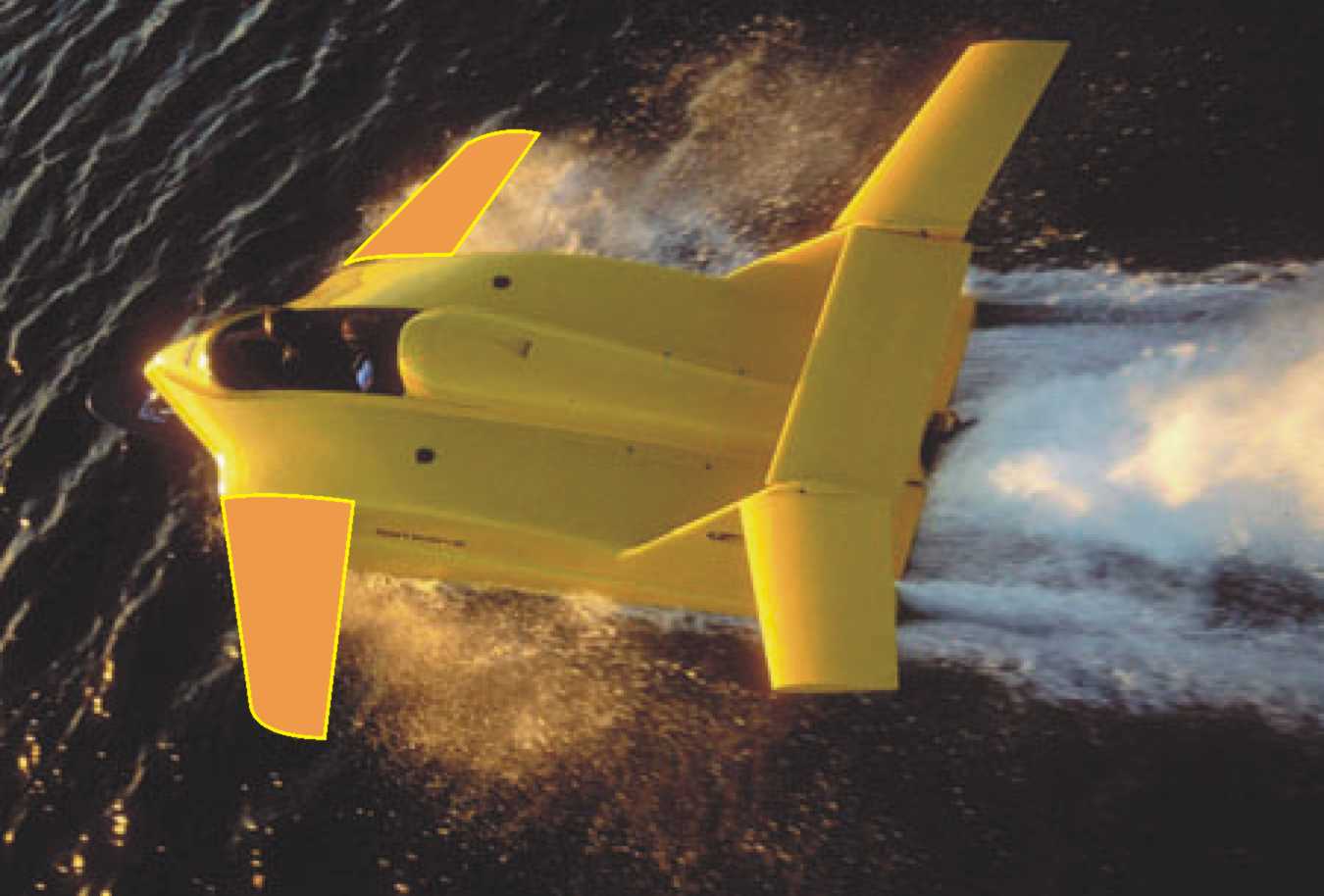

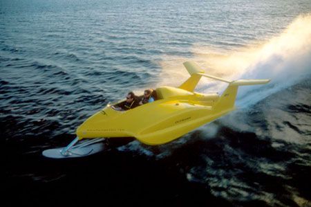

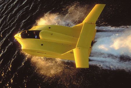

2 - мост делаем несколько поширше чем у донорского ката и профилируем,
         а приставные крылья... сдаём в утиль!
3 – ставим П-образный стабилизатор по типу вот этого аппарата:
(т.е. размах выходит за габарит получившейся платформы,
стреловидность делать совсем не обязательно)
    24,1 КБ · Просмотры: 172
    26,6 КБ · Просмотры: 192
4 – добавляем в корме силовую установку с воздушным винтом и рулями,
    аэролодка с аэродинамической разгрузкой готова!!!
(обтекаемую кабину и пр. причиндалы добавить по вкусу)
