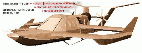

Инженеру и другим экростроителям:
 [highlight]Поднимите переднюю кромку повыше[/highlight], экраноплан подчиняется тем-же законам что и самолёт, только сверху, а пузо должно помогать подушке правильно работать. Даже если не по самолётному, [highlight]применяйте вогнутые профиля[/highlight], должно быть лучше. :IMHO
    20 КБ · Просмотры: 184
  Я нелюблю однокорпусный вариант, но для мелких проектов иначе никак, и если честно, я уже решил как можно поставить гибкую юбку и несомневаюсь.
 Инженер, дайте набросок вашего проекта, на картинке виднее. 🙂
АНАТОЛИЙ, если акустическая волна помогает лететь, может динамиков побольше под крыло поставить, да музыку зарядить, что-нибудь типа Rammstein?
И с такой акустикой и с такой аэродинамикой (как на рисунке) далеко не улетишь - или менты из ДПС словят, или судовая инспекция. За нарушение тишины на водоёмах: и сам аппарат шумным будет и смеху с берега будет много при его виде ;D

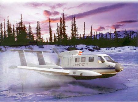

Но Вы не слышите АБСОЛЮТНО! Посмотрите ВНИМАТЕЛЬНО на фото "ДИНГО" и с трёх раз скажите, ГДЕ у него установлен подъёмный движок, винтовентилятор нагнетателя, входной и выходной каналы подъёмно-нагнетательного тракта. Если с первого раза угадаете - МАЛАДЦА будете.
    31 КБ · Просмотры: 182
