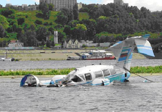

Ссылок на красивые полёты в инете пруд-пруди, а вот "крашей " не видел...
Это ещё ни о чём не говорит:
ведь и на видео красивых полётов Иволги ссылок тоже - пруд пруди,
а вот про краши что-то не одной не видно.
А ведь они с ней были  и не раз - и лишь случайное фото
одного из форумчан тому свидетельство:
    73,2 КБ · Просмотры: 160
