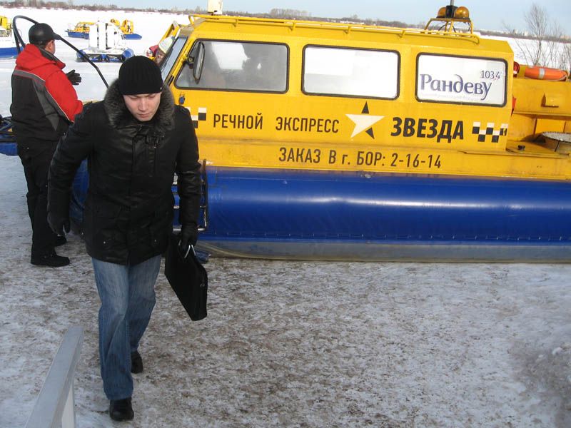

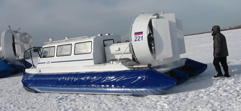

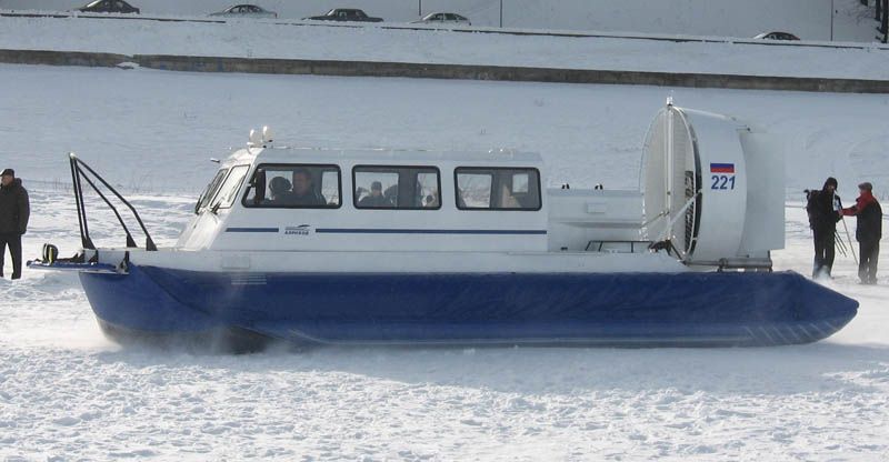

А вообще про качество - разве потребителям нужно одно только голое АК?
Вот к примеру СВП Хивус - это ж рельно сарай с пропеллером!
(Хивусы - это как раз то, что сейчас производит Аэроход)
И имели они в виду это самое "качество", а тем паче ламинаризацию
(так горячо любимую Шуваловым).
Но, заметьте - сарай не сарай, а неплохо покупается как частными лицами,
так и транспортными компаниями.
Этих самых сараев-Хивусов уже произведено и продано более 600 штук
(плюс - добавте ещё ряд других нижегороских СВП-производителей)
А вот будут ли также покупаться аппараты (экранопланы) с высоким качеством (аэродинамическим), но по цене самолёта?
