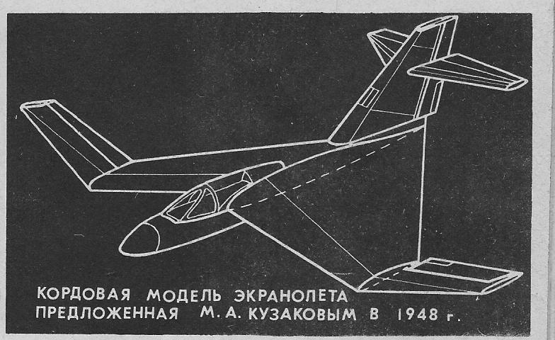

Первым придумал конечно не Липпиш: ещё и до модели Кузакова,
аэродинамиками было установлено - подобное крыло, в экране, является наивыгоднейшим
с точки зрения достижения максимального АК
(если точнее -  поверхность образованная наружным сегментом конуса,
и, на самом деле, крыло Липпиша - несколько упрощённое
приближение к такой "идеальной" для экрана поверхности),
и к тому же, дельта-реверс оказался, как нельзя кстати, целесообразным
и с точки зрения обеспечения продольной устойчивости экраноплана,
что и определило характерную геометрию Липпишевских Иксов.
Другое дело, что Липпиш, по всей видимости был первым,
кто реализовал полномасштабный ЛА с таким крылом "в металле".
...ещё и до модели Кузакова, аэродинамиками было установлено - подобное крыло, в экране, является наивыгоднейшим с точки зрения достижения максимального АК...
Не совсем верно. Владимир :IMHO
Прямое крыло большого удлинения и на экране имеет лучшее аэродинамическое качество (вспомни крыло "спецов" экранного полёта - буревестника и фрегата). Но у него ОЧЕНЬ БОЛЬШИЕ ПРОБЛЕМЫ с обеспечением продольной устойчивости без использования САУ, и с прочностью.
А дельта-реверс крыло - это просто самостабилизирующееся по тангажу крыло при полёте на экране. Без всякой автоматики.
