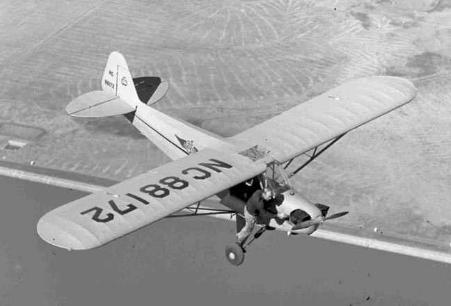

   У ,,Вжик,,-а     экономические показатели на еденицу (тонно-километр) полезного груза будут даже на экране хуже чем у Пайпера !    :~~)
    19,4 КБ · Просмотры: 149
